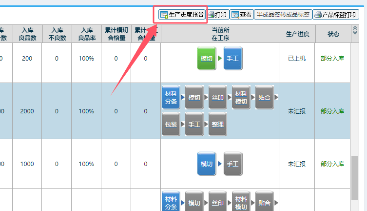

工序必须依次且只可汇报一次工序取消按钮在哪里? ​​进入ERP,找到【生产管理】-【生产进度及汇报】-【生产进度汇报】进入该页面后,找到对应的工单,然后点击“生产进度报告”进入报告页面后,在绿色“提交生产进度报告”按钮下方有对应的勾选选项,将“工序必须依次且只可汇报一次”点击取消勾选即可。
