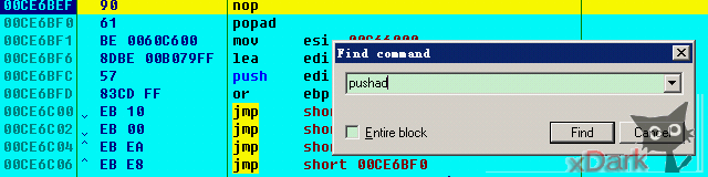

程序PEid查壳,显示为 UPX-Scrambler RC1.x,OD载入,两次查找pushad,下断,运行,直接跳到OEP

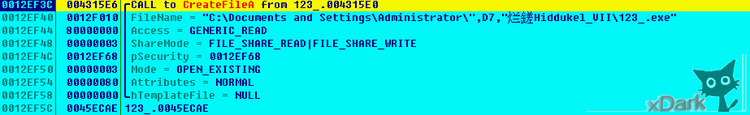

F9运行,程序运行后被断了下来,我们看看堆栈窗口,程序是在读取自己
OD破解程序自校验之bp CreateFileA - xDark - xDark的博客
