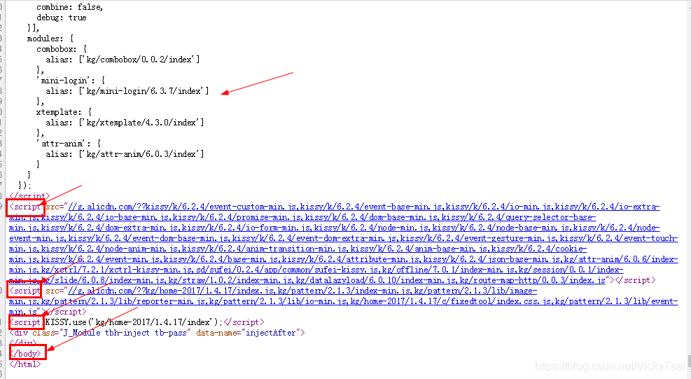

  • 示例1: 下图, 是在 淘宝网的代码中 截的图,可以看到 把很多<script>标签 ,放在了 文档底部的位置,在 文档主体 结束标签 </body> 之前.
  • 示例2: 下图,是在 MDN 网站的截图, 也有 <script>标签,被放在了 文档的底部,</body> 标签之前.

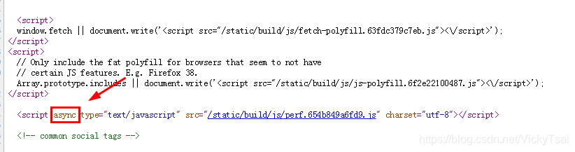

  • 示例1: 在MDN网站的 文档头部标签<head>中,也出现了 异步加载的 js文件 <script>

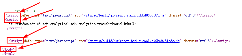

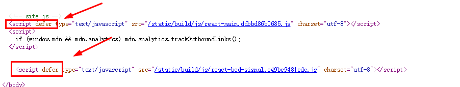

  • 示例1: MDN 网站中,在 文档的 底部,</body>之前,就添加了 延迟执行的 脚本文件.

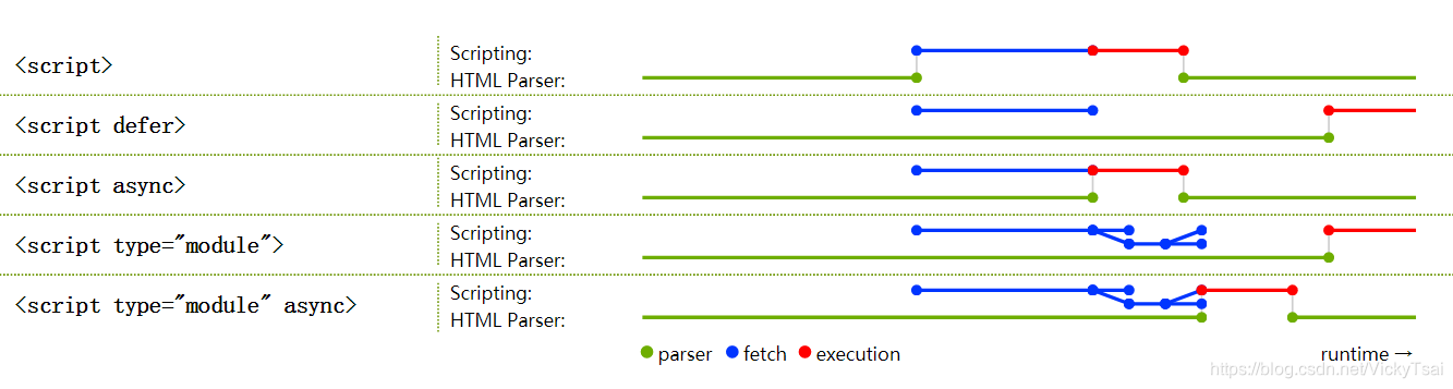

  • ⑴ 同步加载,异步加载async,延迟执行 defer的 加载 和 执行 示例图
    • 绿色: 页面解析(渲染/显示)
    • 蓝色: 脚本 加载(下载/获取)
    • 红色: 脚本执行
  • ① 同步加载的 加载和执行 过程
    • 加载:不是 并行的,会打断 页面解析
    • 执行: 不是 并行的, 会打断 页面解析
      • 加载和执行,★ 都会 打断页面解析
  • ② 异步加载async的 加载和执行 过程
    • 加载:是并行的,不影响 页面解析
    • 执行: 不是并行的, 会打断 页面解析
      • 加载 不打断页面解析,★执行 会打断页面解析.
  • ③ 延迟执行 defer的 加载和执行 过程
    • 加载:是并行的,不影响 页面解析
    • 执行: 不是并行的, 但不会打断 页面解析,因为是在 页面解析完成后 才执行的.
    • 加载和执行,★都不会 打断页面解析.

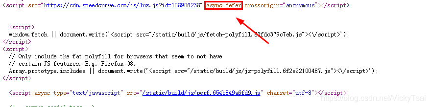

  • 示例1: 在 MDN 网站中,也出现了 同时设置 异步加载和延迟执行的 <script> 标签.
