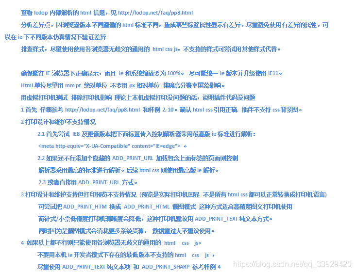

  5. 寻找是否是模板html的问题,发现模板使用flex布局,模板出问题的样式刚好和flex布局有关;
验证问题
flex布局导致?
2009年,W3C提出了一种新的方案—-Flex布局,可以简便、完整、响应式地实现各种页面布局。但是目前,它只支持IE10 +,但是我使用的360浏览器是谷歌内核的呀,为什么会导致flex布局失效呢?
这是我怀疑起了C-Lodop这个打印控件,查看该官网发现,Lodop调用ie引擎进行解析超文本,但是客户端ie版本可能不同,或ie本身存在问题,都会影响解析后的样式是,升级ie浏览器
这时候我远程用户出现问题的电脑,发现电脑自带的IE是 IE8(这里注意无论你是用什么浏览器进行页面打印,Lodop/C-Lodop都会调取本机自带的IE最高版本引擎去渲染模板),我们用来测试的win7电脑自带的IE版本士IE11,这时候问题浮现了。原来是Lodop和c-Lodop调用的是本机IE引擎进行模板的html渲染,并不是不兼容win7,只是IE版本过低导致flex布局失效,出现样式问题。
解决方案
  1. 对打印的html模板,写html和css的时候要注意IE的兼容性,进行IE7+全部兼容,打印膜版避免使用flex布局、
  2. 模板修改完成后,对WIN10 和win7(IE8内核)等多端进行打印测试;
