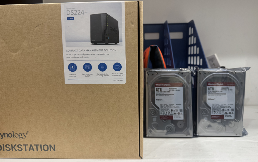

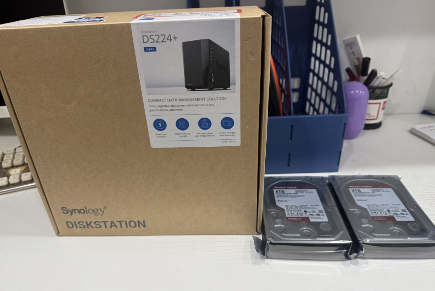

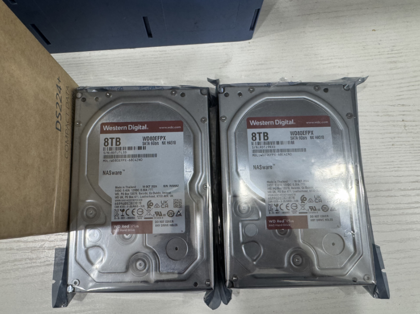

客户一个DS224+,外加两个8T WD的红盘。
为什么选择2块8T红盘,红盘的好处比企业空气盘的好处就是,在使用的过程中,硬盘的噪音会比企业空气盘小很多。
如果,对于安装过程中,有什么不懂的,也可以直接打客服的400电话。

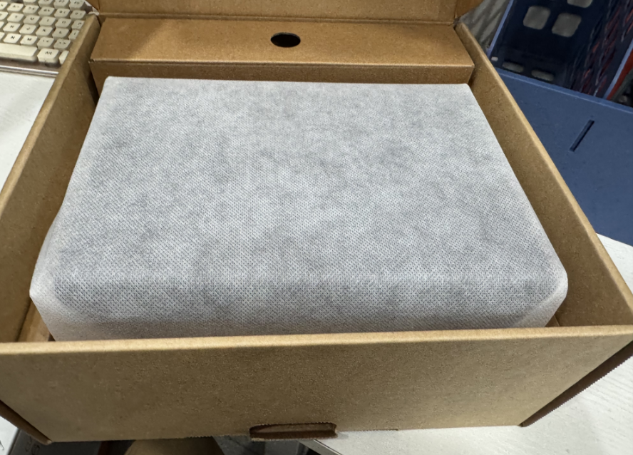

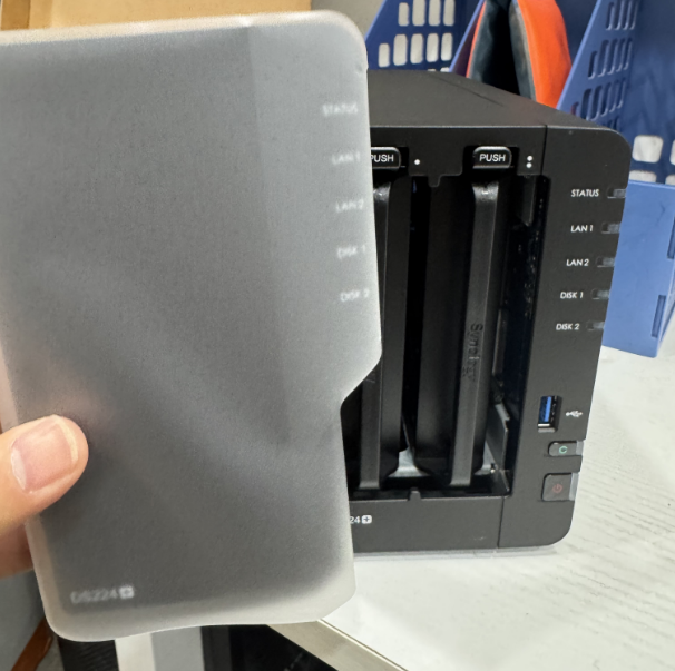

准备拆机,安装硬盘。

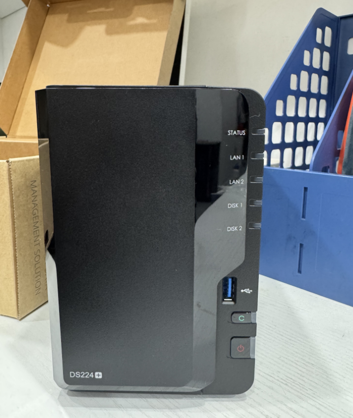

拆机后,发现里面包装还是蛮好的。
拿出设备。

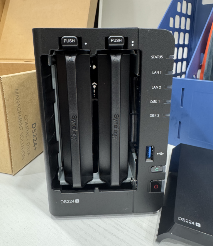

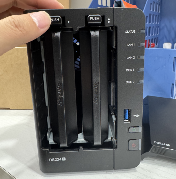

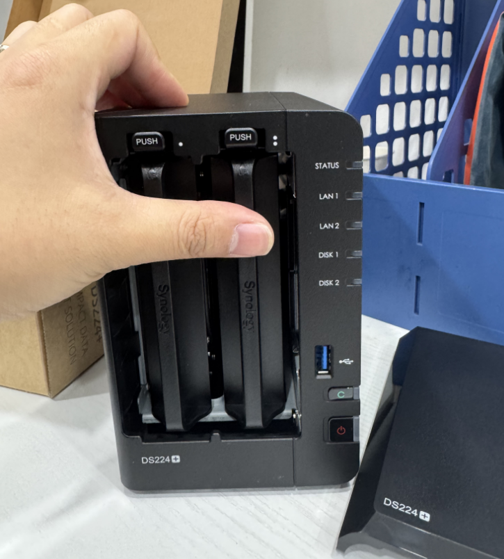

将前面板打开之后,就可以看到,有两个硬盘槽位。

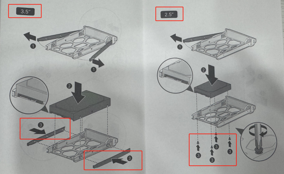

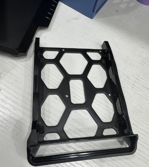

我们按住上面的PUSH键 后,硬盘支架就可以拿出来了。

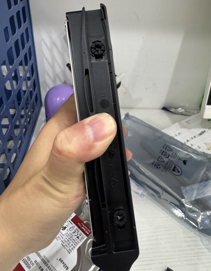

3.5寸硬盘,是通过两边的卡扣固定,如果是2.5寸硬盘,就是通过底部螺丝固定。
将硬盘支架合拿出来。
将硬盘的外包装拆掉。
首先将硬盘两边的卡扣拆掉,将硬盘安装去之后,将两边卡扣对准硬盘孔,固定好即可。
两块硬盘,都已经安装好支架了。

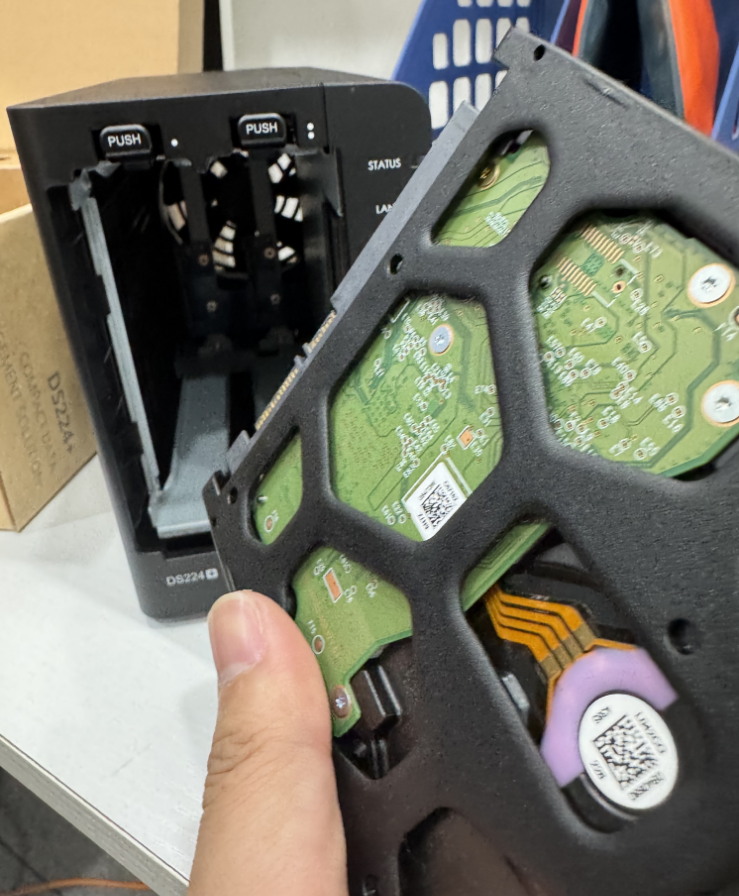

这时需要将硬盘,直接安装到NAS中。
将两块硬盘都推到NAS中。
现在两块硬盘都已经安装到NAS中了。

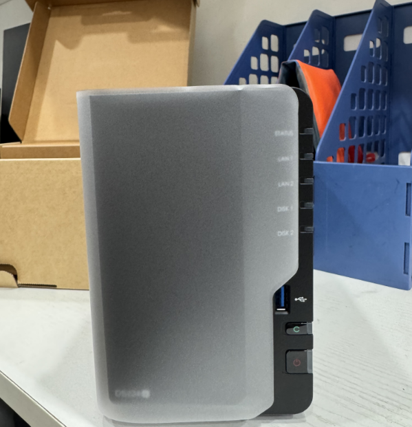

然后,再把NAS面板盖好。

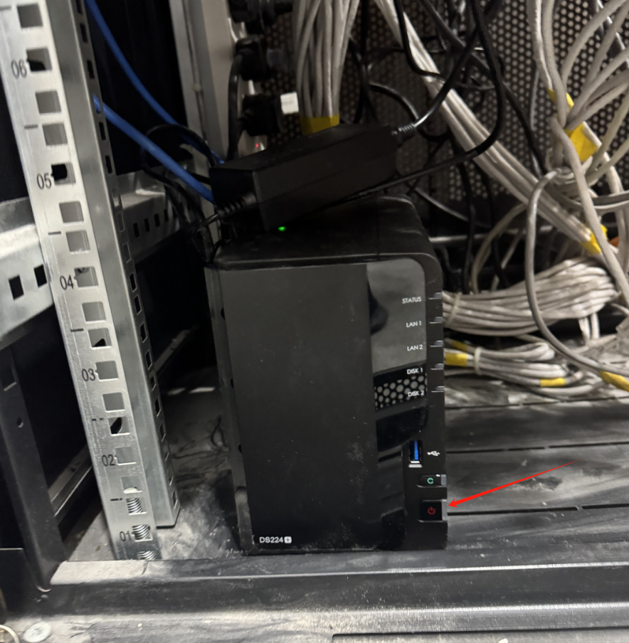

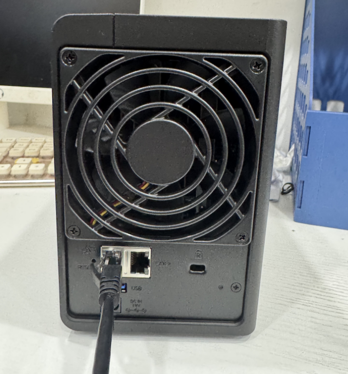

接通电源线和网线,这时NAS硬盘就安装好了。
将网线连接到公司的交换机,电源接电,然后,按NAS的开机,开机。
可以看到,现在NAS设备已经正常开机了。

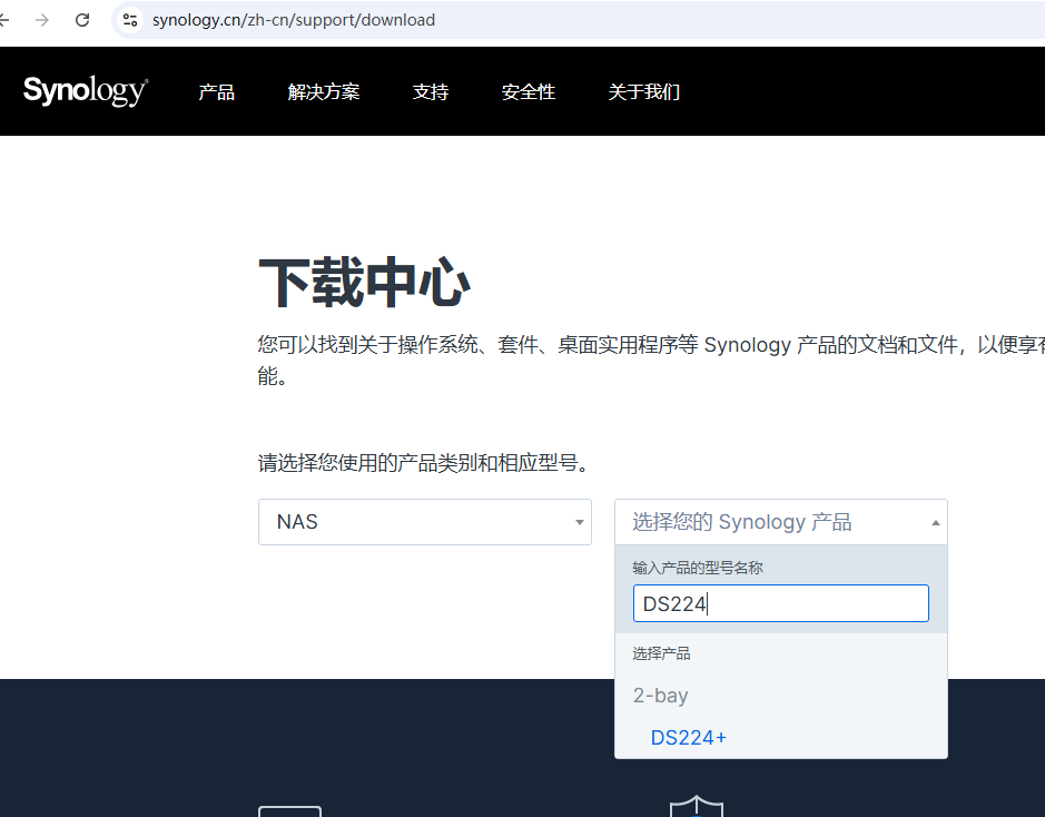

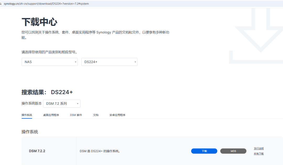

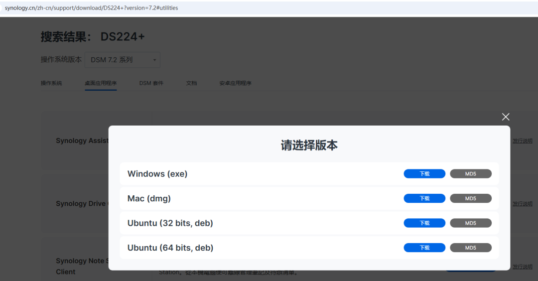

这时我们需要找一台电脑,和NAS设备连接在同一个局域网,然后打开官方网站。选择NAS产品,型号选择DS224+。
然后,搜索结果出来了,操作系统,可以看到操作系统版本是DSM7.2.2。
我们不需要下载这个DSM7.2.2操作系统到电脑,我们直接,选择桌面应用程序。找到Synology Assistant群辉助手软件。
下载windows版本。
我们下载群辉助手软件。

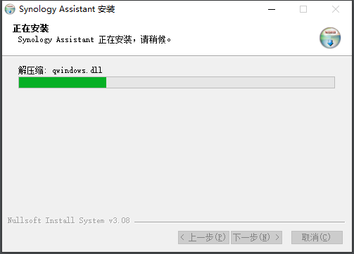

下载完成之后,点击安装。
正在安装。这个是在电脑上安装的NAS助手软件。
安装完成。点击运行。

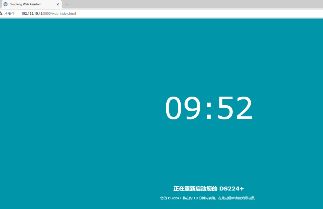

这时系统就正在安装中。
正在安装操作系统。

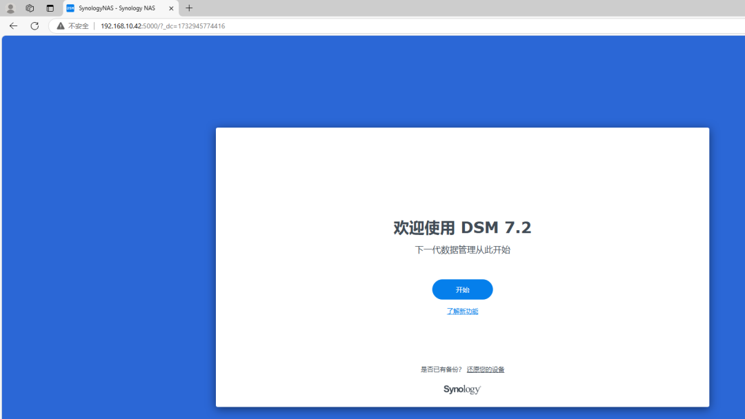

系统部署完成之后,NAS设备会自动重启。
重启完成之后,就可以直接进入到DSM7.2操作系统了。

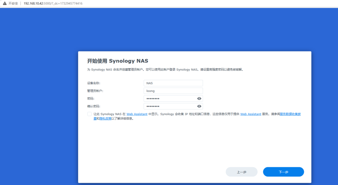

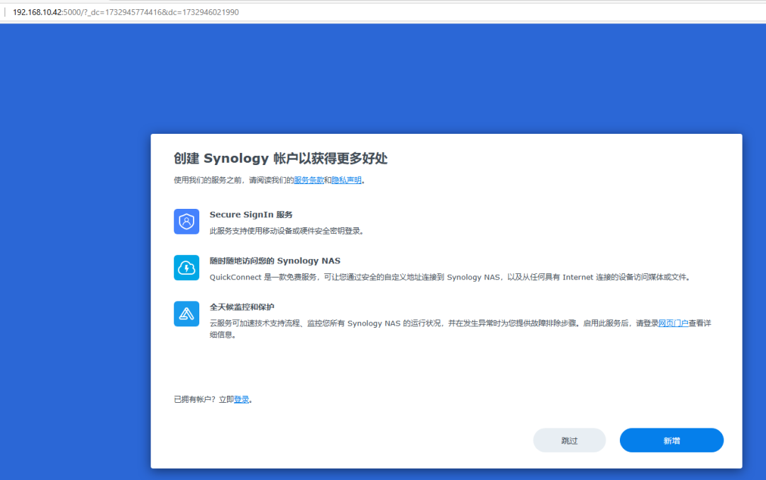

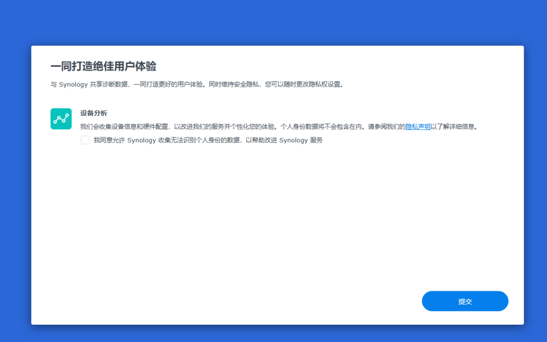

系统安装完成之后,我们需要进行系统的初始化配置,和windows系统一下,安装完系统之后,要对系统进行初始化配置,输入用户名和密码。
更新,选择默认。
跳过。
提交。
这时就可以正常登录到NAS设备的系统界面了。

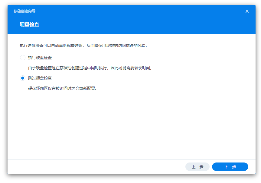

直接跳过硬盘检查。

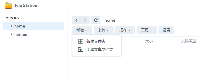

创建共享文件夹和用户名那就比较简单了。相信兄弟们都可以搞定,如果想看详细配置,可以参考:企业NAS有哪些品牌,哪个品牌做的最好?刚买的群辉NAS如何安装调试?
