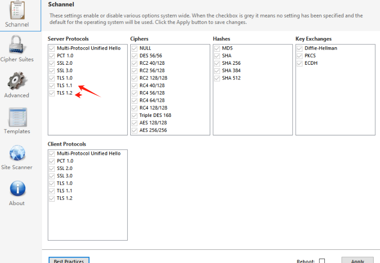

IISCrypto
https://www.nartac.com/Products/IISCrypto/Download
IIS Crypto 是一个免费工具,使管理员能够在 Windows Server 2008、2012、2016、2019 和 2022 上启用或禁用协议、密码、哈希和密钥交换算法。它还允许您重新排序 IIS 提供的 SSL/TLS 密码套件、更改高级设置、通过单击实施最佳实践、创建自定义模板和测试您的网站。
勾选对应的1.2,取消掉1.0,1.1点击Apply 重启服务器(sqlserver是连接不上的会提示错误的,要安装sqlserver对应的补丁 才支持TLS1.2)
对应的注册表会有相应的变化

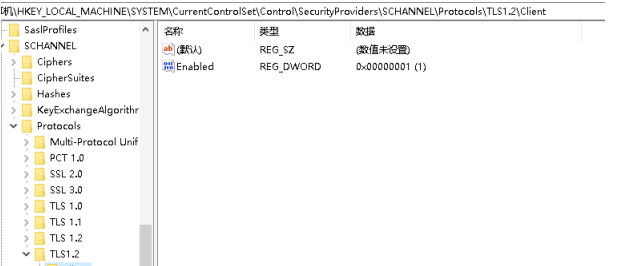

手动修改注册表

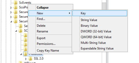

路径:HKEY_LOCAL_MACHINE\SYSTEM\CurrentControlSet\Control\SecurityProviders\SCHANNEL\Protocols
如果未在protocol的路径下发现TLS1.2,TLS1.1,TLS1.0,则需要我们先手动创建 New-->Key
同时如果该项下找不到 client项和server项,则需要我们手动新建

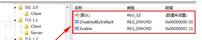

在新建的Server和Client中都新建如下的项(DWORD 32位值)
DisabledByDefault [Value = 0]
Enabled [Value = 1]
 关闭的TLS1.1和1.0直接enabled的值修改为0就行了
