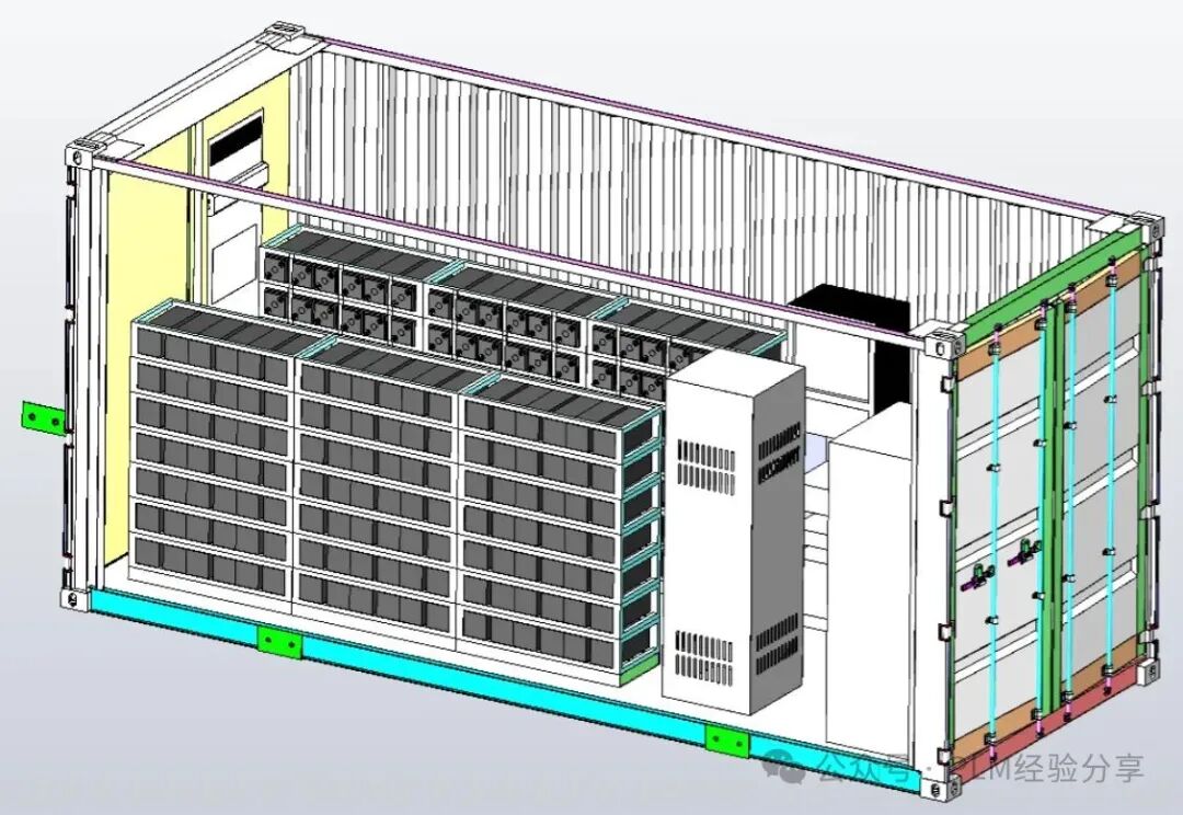

  • 集装箱复杂度最高,目前层级的深度最深达到8层;一个箱体内部包含复杂的框架支撑不同组成功能的布局,只要局部稍微变化就会影响箱体整体的变化,内部为了装配和重用方便,在CAD设计时定义了很多不确定功能的组件(非工序过程组件,非功能组件)

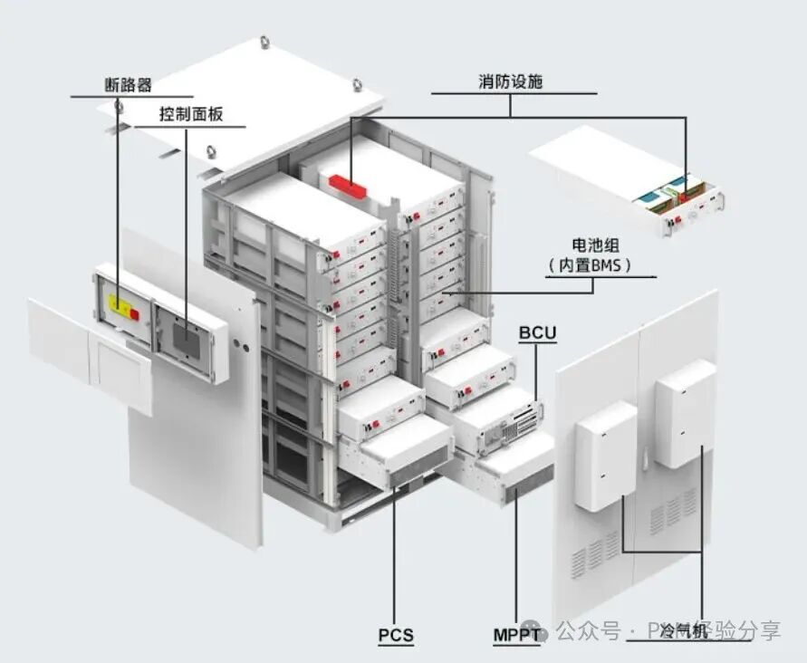

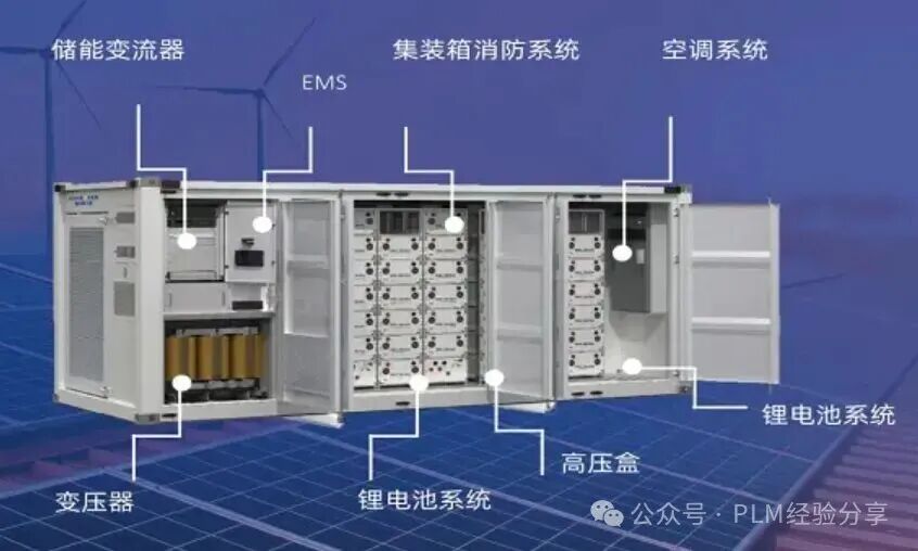

为了便于更多人理解储能系统的组成,我这里放了2张不同企业,小型储能系统和大型储能系统的结构组成示意图。
储能系统的结构因为要承载很多功能,内部结构非常复杂,加上储能属于最近几年快速发展的行业,不同企业采用不同技术路线对储能系统的设计也存在很大差异,因此目前查询了大量资料,目前行业的确缺少对应的结构定义规范,因此需要企业根据储能柜承载在功能的需求,结合实际工艺过程展开策划;它山之石可以攻玉,因此就使用了过去经历汽车行业和飞机行业的进行参考:

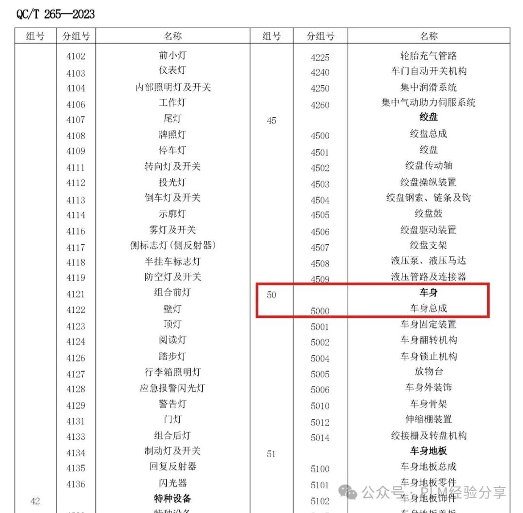

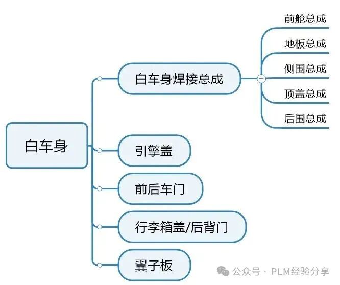

  • 汽车的白车身也是汽车的BOM中最复杂的,尤其结合冲压、焊接和涂装的工艺,有些企业将BOM可以设计到9-10层,但这么复杂的BOM,对于汽车BOM的配置化管理也是很大的挑战,因此目前很多汽车企业都对车身的结构组成进行了优化,包括组件模块化和工艺集成化,组件模块化主要是对车身的组成再次扁平化,例如白车身焊接总成默认是5大件,但实际有些企业可以划分更多,这样减少不必要的过程BOM层级,其次是对车身冲压工艺的改善,例如以前存在大量的焊接组件,但随着大吨位冲压和一体化成型技术的发展,将传统汽车甚至达到上千零件焊接控制到300左右,特斯拉Cybertruck甚至达到100个;当然汽车行业发展标准化程度非常高,不同企业在进行产品结构规划和BOM的设计时,也都会参考对应的国家标准行业规范等,例如QC/T 265等

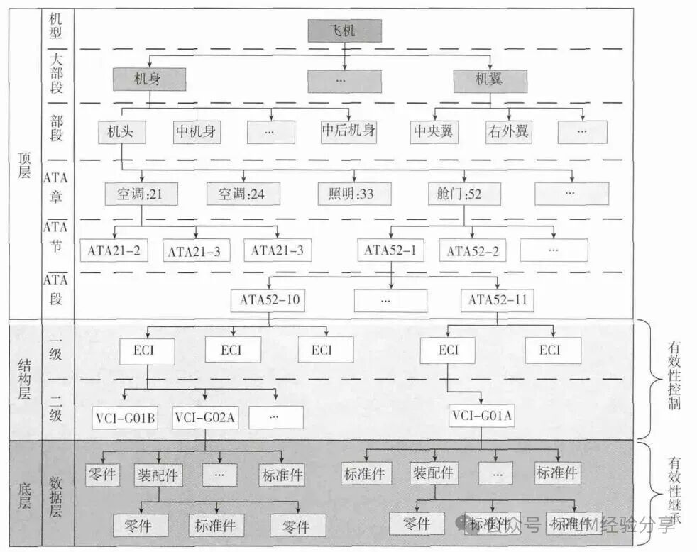

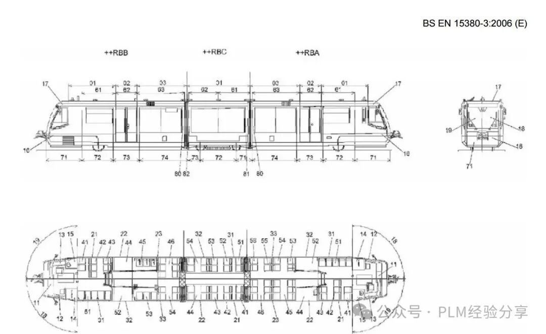

  • 那些年在航空项目待过,了解过飞机行业的构型管理,也曾经参与过整体策划和项目实施,将航空企业的构型管理和模块化设计及管理理念向轨道交通迁移,对复杂如飞机的产品结构定义、配置管理和开发,尤其变更运维和应用中有效性的管理;当迁移到轨道交通开发时,针对复杂的车身开发,也面临一样的挑战;火车车体的设计成为阻塞,也是最后攻克的堡垒;当时BOM层级非常深,曾经希望参考飞机行业划分不同的部段,尽管参考欧洲的标准ISO/EN15380有类似的做法,但经过研讨还是感觉不太适合;最后还是采用了更适合轨道交通传统布局和设计的方案,不过配置性和重用性最终效果感觉不如飞机的灵活,因为飞机加工也是按照部段加工和组装的。
储能柜的组成涵盖了多个关键部件,它们共同协作以确保设备的稳定运行和高效储能;在储能系统中,柜体主要是支撑和保护的作用,主要支撑Pack系统/电池簇,内部还有液冷或风冷的温控系统,这两部分最复杂,其次是一体化箱体中,将PCS、变压器、EMS等系统整合到内部,并且通过消防系统做好消防控制;在讨论时,我们将箱体作为独立的功能单元,又将内部不同的支撑结构和功能也作为并列的功能单元提升了层级,在这个过程其实也有一些感受:
  • 储能柜体为了方便海运等运输方式,不管20英尺还是40的,或者加高的,全球有统一标准,因此箱体本身就是标准的架构,必须符合标准这部分必须独立;但不同企业技术方案不同,或者产品设计UI不同,针对储能柜的柜体会预留不同的维护门、操作界面、散热系统等,甚至产品相同涂装也不同,因此在设计时,储能柜体的标准框架设计和箱体的6个面设计是并列和分离的,这个也符合将稳定不变与经常变化分离的原则;
  • 储能柜体支撑不同功能的区域是隔离的,例如安装Pack/电池簇系统的,安装风冷或液冷系统的,安装PCS或变压器组件的,都被隔离在不同区域,通过连接管线进行电能或者介质的传递;核心的结构统一在箱体的框架中包含,但支撑的结构划分到与柜体框架并列的层级,例如安装固定Pack的、消防系统的,这样若是某一功能修改时,仅针对受影响的组件调整即可,最大化的隔离变更,降低变更的蔓延;
