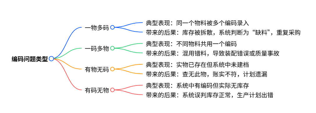

我在项目里见过太多类似的情况,大家一开始都没当回事,结果越搞越乱:
  • 一物多码:一个物料,叫的人不一样、建了好几个,采购还重复下单;
  • 一码多物:图省事把不同的东西归成一个编码,最后拿错、装错一堆;
  • 有码无物:系统说还有库存,仓库翻遍也找不着;
  • 有物无码:货到了,系统却压根儿没这个编号,想收也收不了。
说到底,物料编码乱,不只是个数据问题,它直接影响你的采购效率、库存准确率、乃至整个生产节奏

实际企业中,物料编码常见的混乱主要集中在以下四种类型:

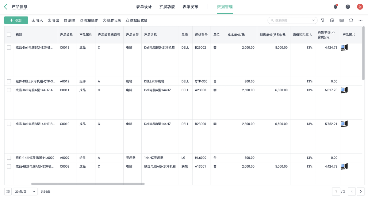

  • 物料台账导出报表中筛出同类名称、相近规格的螺丝类物料;
  • 由人工对比确认后,合并编码或设置主用编码,停用其余编码
  • 建议采购和仓储统一使用“主用编码”,物料说明中备注历史叫法,防止复建。

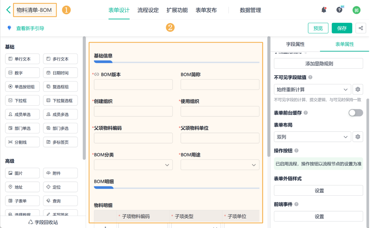

2.BOM用的是A编码,库存却是B编码
问题表现: 生产BOM中设定使用A编码,仓库库存是B编码,明明有料却领不出,生产计划因此延误。
ERP处理方式
  • BOM维护模块中更换编码,统一调用当前库存中存在的编码;
  • 或在仓库出库时,通过人工选择功能,强制改成现有库存编码出库,再回填生产用料数据;
  • 日后避免此类情况发生,需由BOM工程师严格按实际库存使用主编码建BOM。

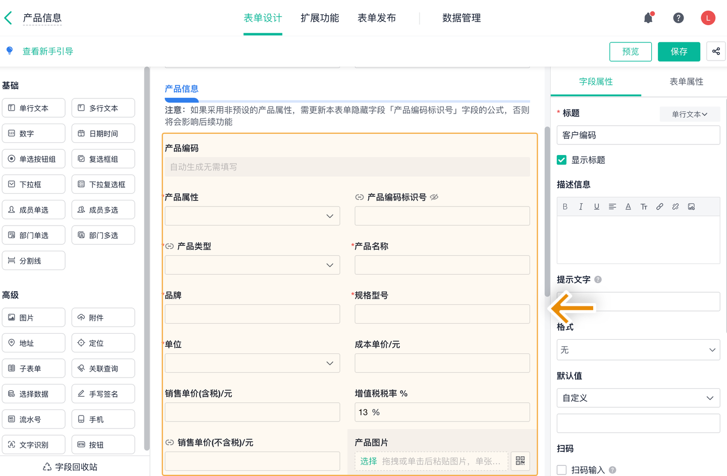

  • 在建档流程中设置必填项校验(名称、规格、单位),避免信息不完整;
  • 借助模糊搜索功能查重(可用物料名称、助记码、规格字段筛选)再决定是否建新物料。
  • 启用“扫码自动编码”机制:通过扫描二维码自动触发建档逻辑,由系统根据分类规则自动生成编码,避免人为编错或重复建;
