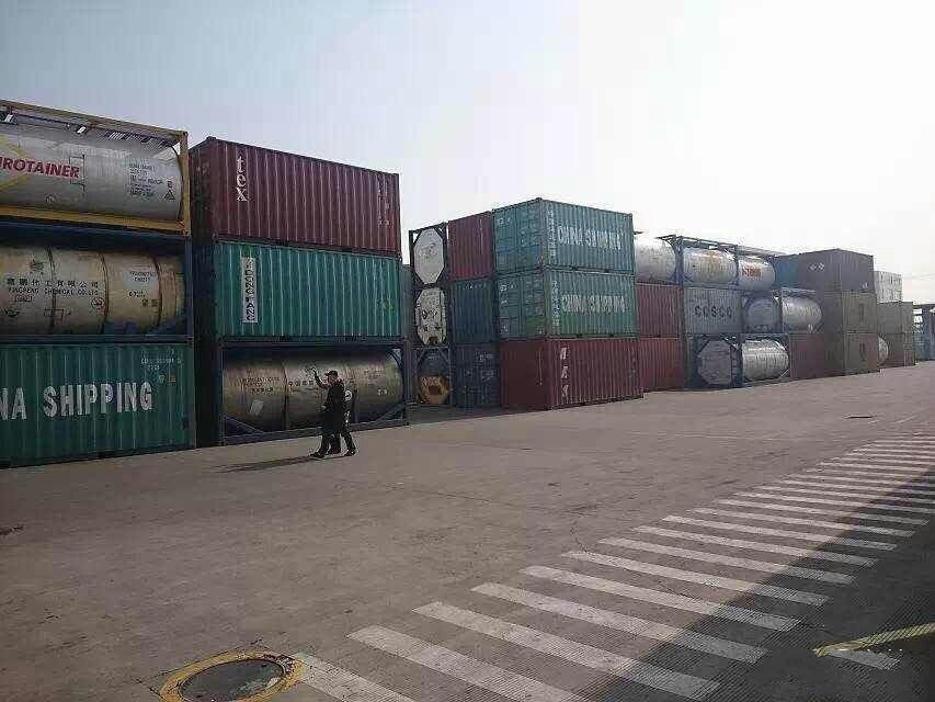

19、集装箱场站是指什么?
通常指在码头上或码头附近堆放、管理箱子的地方,司机背箱一般都是去场站。相应的有一个叫做场站收据的东西,场站和司机之间交接集装箱凭场站收据来办理。
