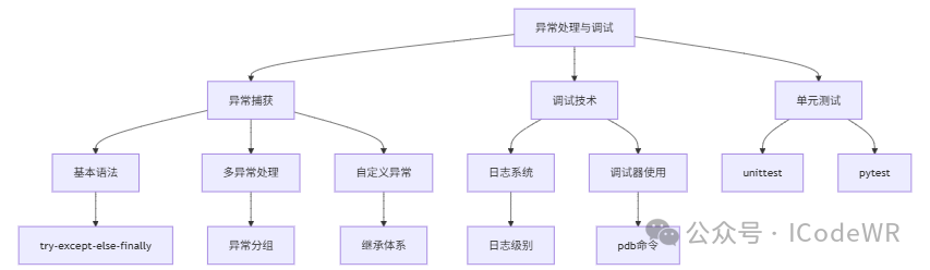

1. 为什么需要异常处理与调试
在编程过程中,错误不可避免。优秀的程序员不仅要能编写功能代码,更需要具有处理错误并进行高效调试的能力。Python提供了完善的异常处理机制丰富的调试工具,帮助开发者:
  • 防止程序因意外错误而崩溃
  • 提高代码的健壮性和可靠性
  • 快速定位并修复问题
  • 提升代码质量和可维护性
下面让我们一起学习了解Python异常处理与调试的技术。
