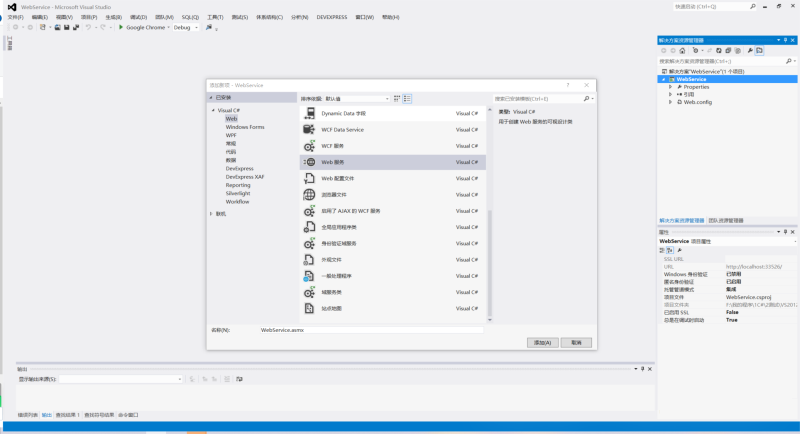

二.添加新项Web服务

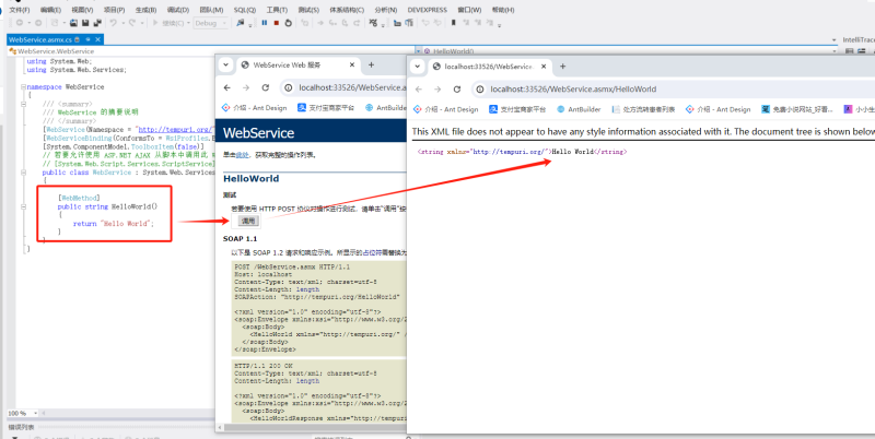

三.直接运行例子
四.创建一个新的测试例子
