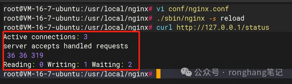

  2. 测试,curl http://127.0.0.1/status
  3. 各监测字段含义:
    • Active connections:当前活跃连接数。
    • Reading:正在处理(读取请求头数据)的连接数。
    • Writing:正在向客户端响应(写回数据)的连接数。
    • Waiting:空闲连接数。
    • accepts:已连接的客户端总数。
    • handled:已处理的连接总数。
    • requests:客户端请求的总连接数。
