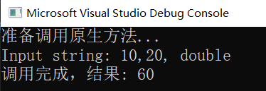

将 Example_20_1_1.dll 拷贝到当前的bin目录下,运行程序之后,一切ok,截图如下:

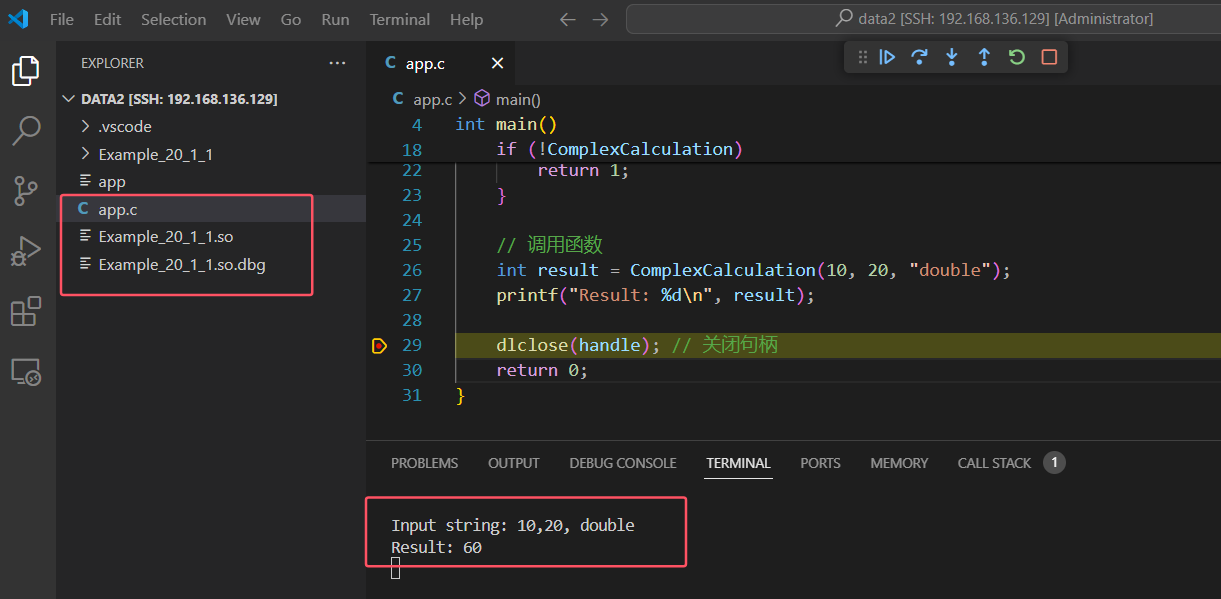

使用 vscode 远程调试,哈哈,得到了我们想要的结果,截图如下:
