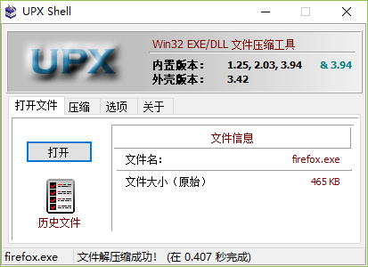

     虽然UPX是一款著名的开源程序文件加壳软件,但是由于它是一款命令提示符下的工具,所以我们这里下载运行“UPX Shell”这款图形化的软件(https://pan.baidu.com/s/1mihRleK​)。首先点击软件的“选项”标签,分别勾选上“创建备份文件”以及“压缩完成后测试文件”选项。
(图1)
     接着将“压缩级别”调整到中间的位置,这样可以更好的保持压缩速度和压缩比的关系。
     小提示:
     如果用户想要长期使用这款加壳软件的话,那么只需要点击“选项”标签中的“高级选项”按钮。在弹出的对话框里面勾选上“整合到右键菜单”命令,以后就可以方便的通过右键菜单命令进行操作了。
     配置完成以后点击“打开文件”标签,再点击其中的“打开”按钮,在弹出的对话框里面选择需要压缩的文件。
(图2)

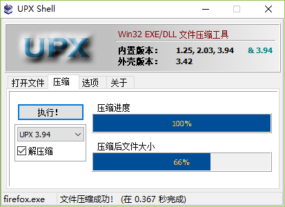

     “UPX Shell”可以压缩的文件包括我们常见的 EXE或DLL文件,选择完成以后点击“压缩”标签,在列表中选择要执行压缩任务的UPX软件的版本。所有的操作完成以后点击“执行”按钮,就可以进行文件的压缩操作了。
(图3)
     一般情况下,通过 UPX 压缩过的程序体积可以缩小50%~70%,这样可以减小该程序文件的系统资源占用。
     小提示:
     如果用户要想使用UPX的最新版本的话,那么只需要从网上下载这款软件的最新版本。然后将它释放到“UPX Shell”软件的目录里面,再运行“UPX Shell”就可以被软件识别出来了。

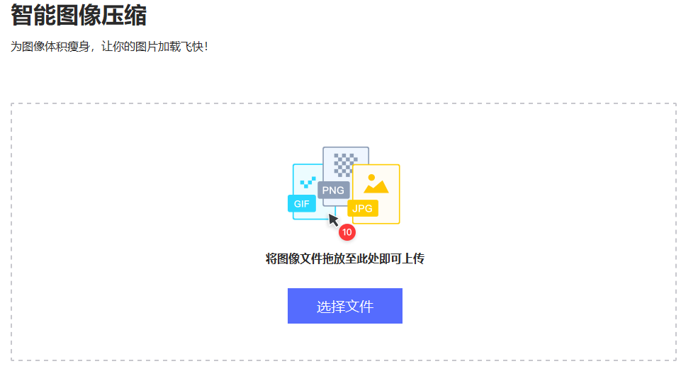

     通过“Goimg.io”这项云服务,进入网站以后将网页拖拽到最下方。在列表中选择“简体中文”这一项,从而可以让后面的操作更加方便。接下来点击“选择文件”按钮,在弹出的对话框里面勾选需要进行上传压缩的图片文件。
(图4)
     该服务支持用户一次上传多张图片,而且支持 JPG、PNG 和 GIF等多种格式的文件。
     当选择的图片上传完成以后,云服务就会对这些图片进行压缩操作。该云服务通过已有训练的压缩模型,来选择性地减少图像中的颜色数。在减少图片体积达到极限的同时,让肉眼几乎看不出与原图的差异。当图片文件压缩完成以后,我们就可以在列表里面看到压缩后的文件体积以及压缩的百分比等信息,可以看到通常的压缩比都在70%左右。点击后面的“下载”按钮,就可以将指定的图片下载到硬盘里面。当然我们也可以点击“下载全部”按钮,从而将这些文件进行打包后再进行下载。

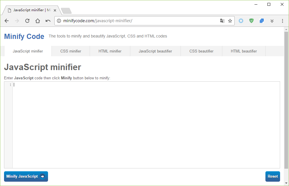

    通过“Minify Code”这个网站,就是对各种各样的网页代码进行优化和压缩操作。通过网页里面的标签我们可以看到,它可以对JavaScript、CSS和HTML等代码进行操作。比如点击“JavaScript minifier”这个标签,将需要压缩的JavaScript 代码复制粘贴到输入框里面。再点击左下角的“minify JavaScript”按钮,这项云服务就会对这段代码进行分析,然后将其中不需要的冗长部分进行删除。
(图6)
     小提示:
     在minifier这个过程中云服务会对部分代码重新进行编码设置,这样用户在阅读源代码的时候就会产生一定的困难。而通过“JavaScript beautifier”标签就可以将改变的编码转换成以前的编码,这个过程就类似于我们对压缩文件包进行解压操作。
