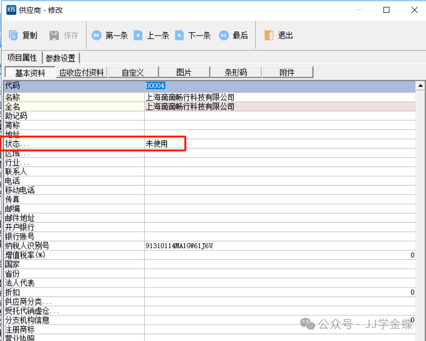

1、供应商修改状态效果:
下面截图中的00004供应商状态修改成“未使用”:

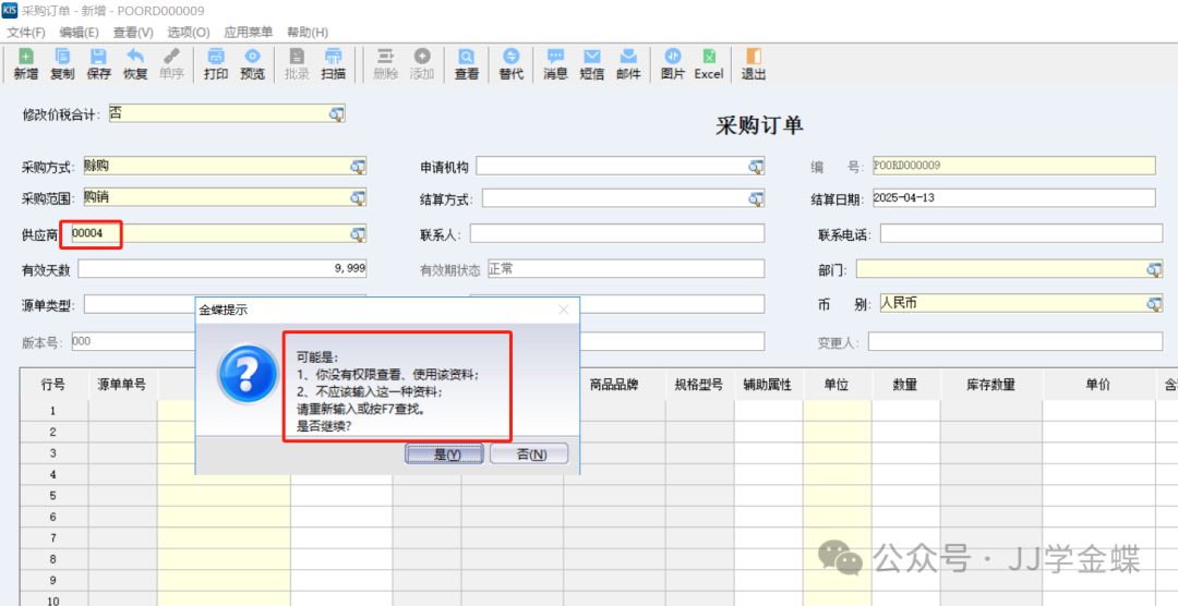

在采购订单制单时输入00004直接报错,截图如下:

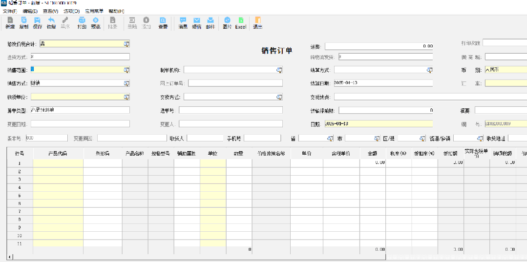

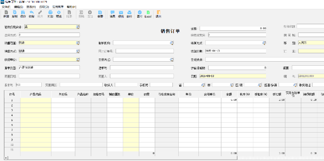

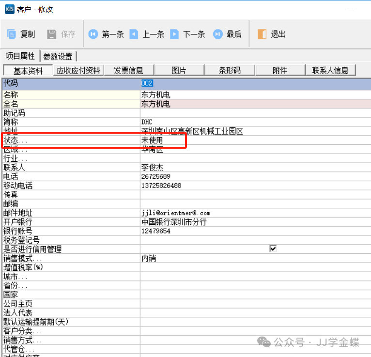

2、客户修改状态效果
下面截图中的002客户状态修改成“未使用”:
当在购货单位输入002按enter键进行确认自动带出F7的效果,点击浏览虽然能显示出来这一客户,但是选中以后却自动清空了,最终效果如下面动图所示:

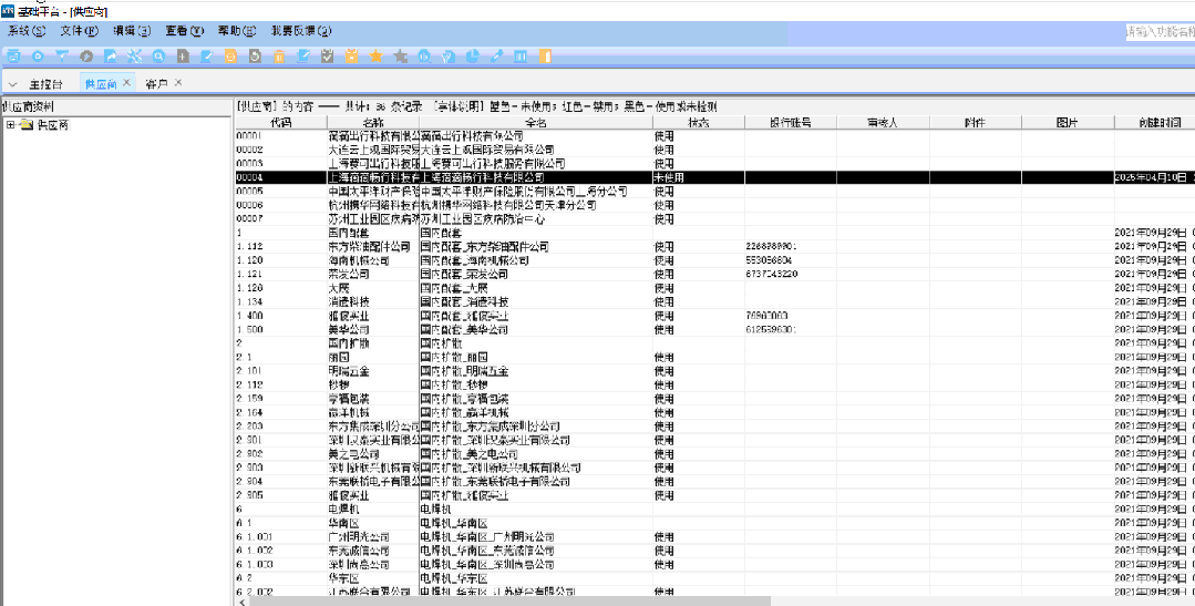

最终实现的效果如下:
在动图中我们可以清楚的看到,当00004供应商审核以后状态自动就变成了“使用”。
