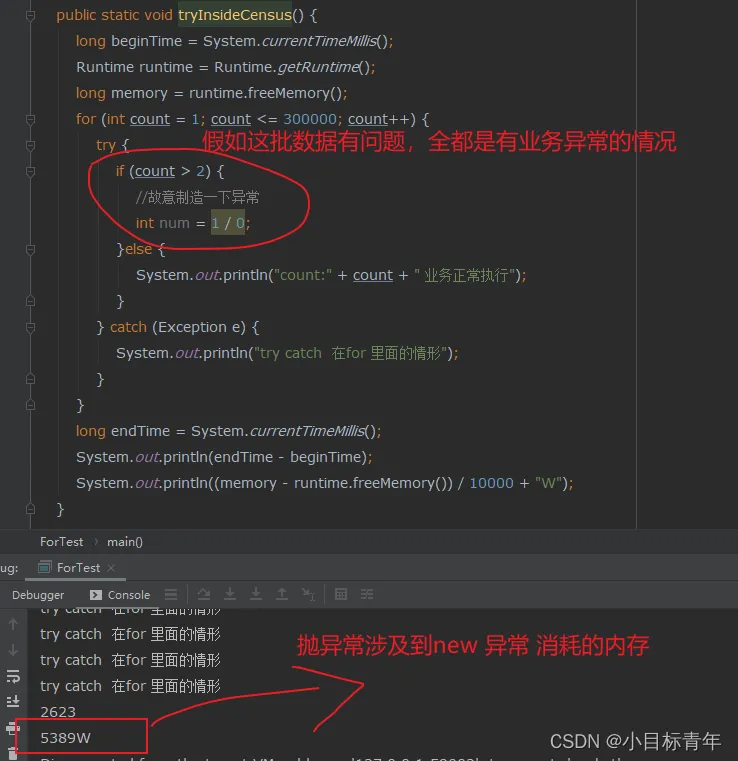

注意点是什么 ?看代码:
我们简单用
Runtime runtime = Runtime.getRuntime();
long memory = runtime.freeMemory();
来统计一下内存消耗情况:
结论:
也就是说, try catch 放在 for 循环里面 ,因为出现异常不会终止 for循环。所以如果真的存在大批量业务处理全是异常,有那么一定的内存消耗情况。
如果说代码没出错的话, try catch 在 for 里面 和 外面 ,都是几乎没区别的。
