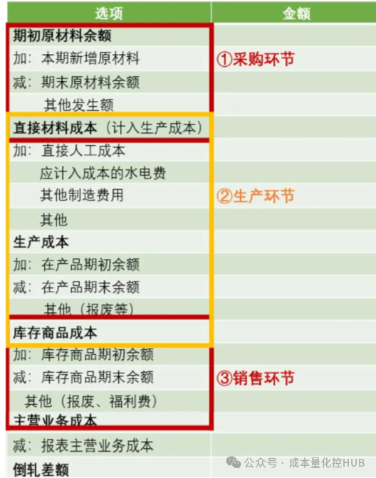

各项的数据来源如下:
勾稽关系:
从如下的采购、存货间与主营业务成本的勾稽关系可以了解整个脉络,实际操作中的原则不一致,剔除项和加回项等很容易导致成本倒扎表扎不平:
如何编制:
从原材料采购到主营业务成本的过程就是成本倒轧表的填列过程。
一个原则:
成本倒轧表的倒轧原则:“与实现本步骤目的无关的操作,就剔除。”
成本倒扎表剔除了生产成本中重复结转的金额,其目的是 吹糠见米。

逻辑一致 — 剔除项:
上述描述的内容为从原材料到主营业务成本的倒轧过程,实际过程中可能会涉及到
各式各样的例外情况,这些需要在相应的项目下进行剔除或调整。
主要集中于原材料阶段和半成品的阶段,典型的有:
  1. 研发领用原材料等非生产领用,而是作为研发用途;
  2. 生产成本的贷方科目可能并不是结转进入库存商品,而是原材料的退库;
  3. 库存商品入库后再出库不是为销售用途,而是用于在建工程建设、用于节日发放给员工作为福利、甚至于是由于产品不合格返回生产线做进一步修理调试.
像这样非正常的流入、流出的金额在编制成本倒轧表时要进行剔除。在财务信息化相当完善的今天,成本的归集,分配和结转都可以在内部的ERP系统中进行,所以在成本核算时,更多的还是要先去了解和熟悉企业的成本核算过程包括归集、分配和结转,在了解流程的基础上进行企业成本的分析,才能更有针对地找到背后的原因。
