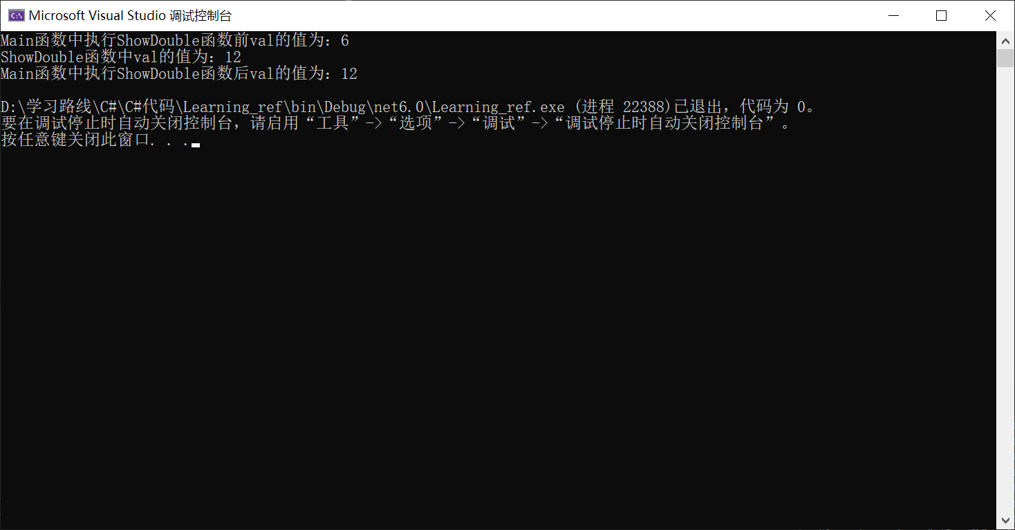

C#中使用ref关键字指定参数,代码如下所示:
internal class Program
static void ShowDouble(ref int val)
val *= 2;
Console.WriteLine($"ShowDouble函数中val的值为:{val}");
int val = 6;
Console.WriteLine($"Main函数中执行ShowDouble函数前val的值为:{val}");
ShowDouble(ref val);
Console.WriteLine($"Main函数中执行ShowDouble函数后val的值为:{val}");
运行结果,如下图所示:
要注意,不仅在函数的声明中要使用ref指定参数,如代码 static void ShowDouble(ref int val)所示,在函数的调用中,也要再次指定它,如代码 ShowDouble(ref val)所示。
