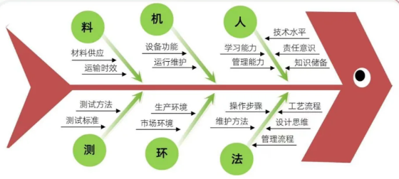

人机料法环测(5M1E)是指人(Man)、机器(Machine)、材料(Material)、方法/工艺(Method)、环境(Environment)、测量(Measure),是现场管理的六大要素,也是全面质量管理理论(TQM/TQC)中影响产品质量的六个主要因素的简称。
▲ 人机料法环测
人、机、料、法、环、测

在实际生产过程中,5M1E 这六大要素并非孤立存在,而是相互关联、相互影响,形成一个有机的整体。任何一个要素的变动,都可能引发其他要素的连锁反应,进而对产品质量和生产效率产生影响。
企业要实现高效、优质的生产,就必须综合考虑 5M1E 各要素,进行全面的管理和优化。

【人机料法环测】,即5M1E,可帮助企业系统地识别影响质量的6大关键因素
通过对这些因素的详细分析和控制,企业能够更准确地找到可能导致产品质量问题的根源,从而采取相应的措施进行改进。
5M1E有助于减少生产过程中的变异,提高产品质量的一致性和稳定性
