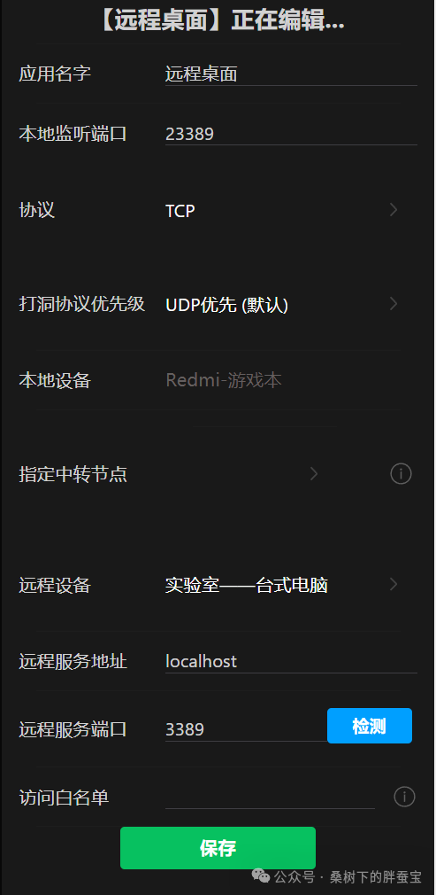

对于远程控制,有很多的软件,例如todesk、向日葵、rustdesk等,同样的,受限于各种因素,体验并不是很好。我这里的场景主要是自己控制自己的电脑(你不会让别人的电脑参与组网),即无论身处内网还是外网环境,只要设备在线,一台PC,控制多台PC之间的协同工作。
Windows的的远程控制端口是3389,如果你是正版的家庭版系统,这个远程控制的功能可能被阉割,当然也有解决方案(留下一个坑,下次介绍)。
正常情况下,你是这样开启的:
所有PC都开启这个功能,然后映射端口,例如:
映射完成后,打开windows的远程桌面连接,如图所示进行连接即可:
