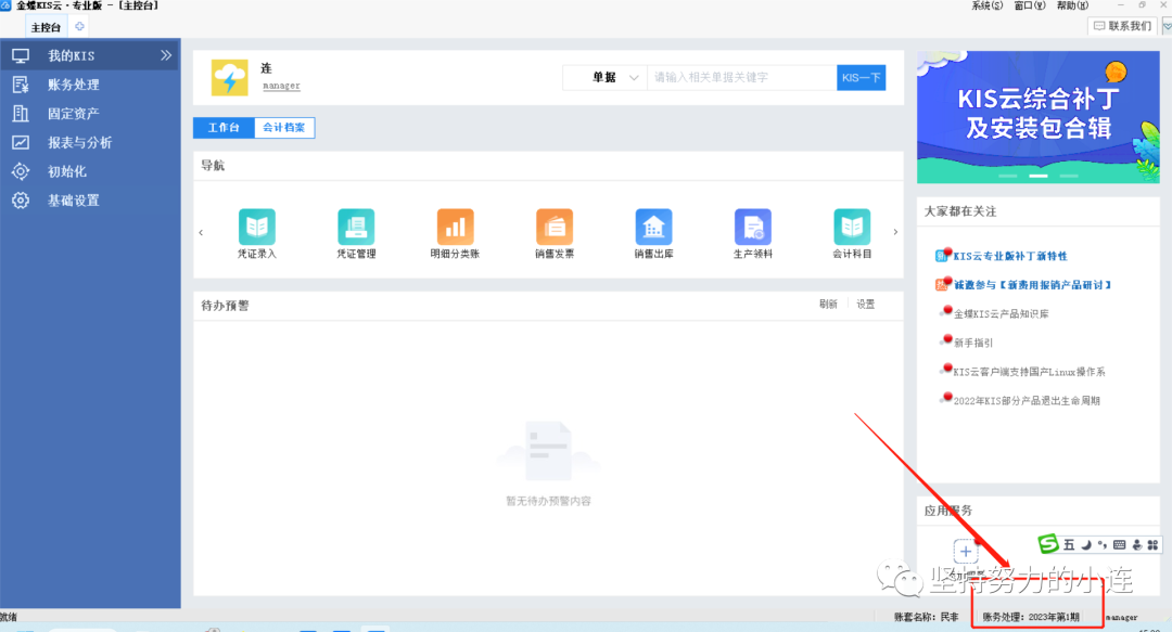

二、金蝶KIS专业版、旗舰版、K3WISE、云星空年结(以专业版举例)
专业版、旗舰版、K3、星空的产品采用的是SQL的数据库,年度结账,每年的账是连续的,年结以后,上年度的数据跟本年度的数据都在一个账套里面,不需要重建账套。
1-11期账务处理:正常凭证录入、审核、过账、结转损益,再次审核结转损益的凭证、过账结转损益的凭证。
12期先按1-11的账务处理把处理处理完,然后看下科目余额表本年利润有多少余额、手动做一张结转本年利润的凭证。直接期末结账就可以了。再看系统右下角就自动变成下一年度第一期了。
如果要调去年的账直接反结账就可以处理。
