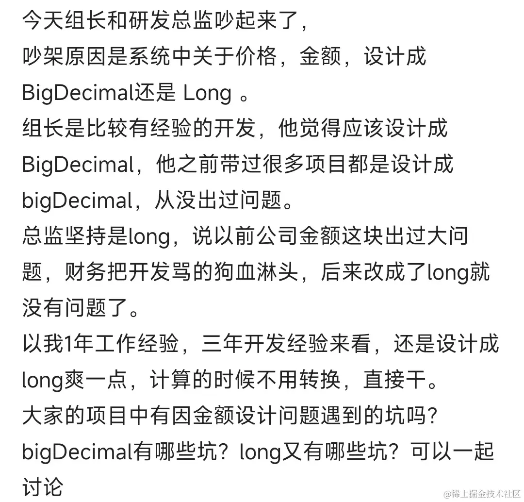

今天在网上看到一个有意思的问题,金额的数据类型用Long还是BigDecimal?
具体问题大概是这样的:关于金额的数据类型,组长认为使用BigDecimal比较稳妥,总监认为使用Long才不会出问题,然后开发认为Long用起来比较爽。

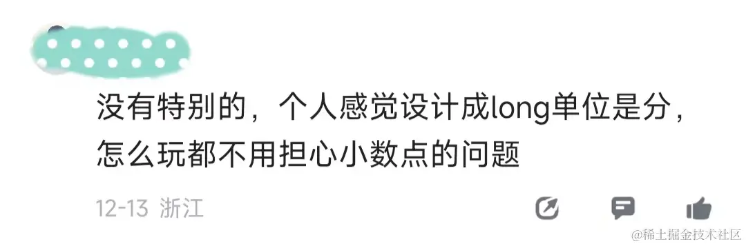

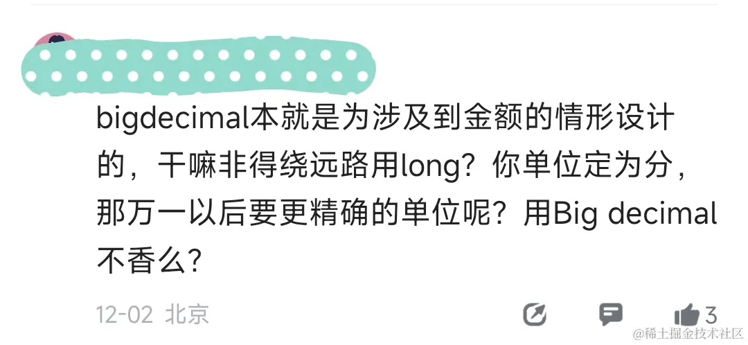

Long
解读:单位到分,没有小数点,也就没有小数精度的问题。而且Long取值范围也足够了。

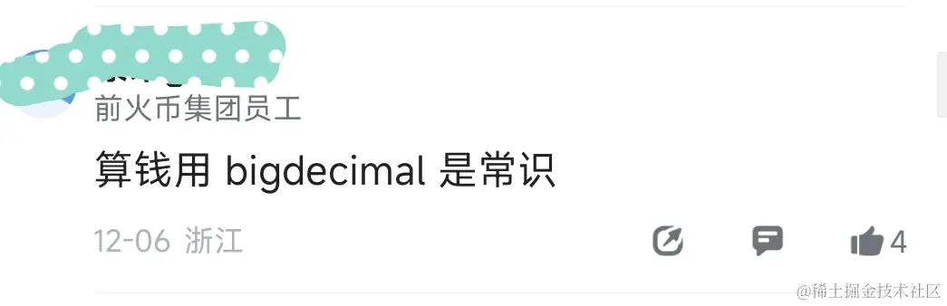

BigDecimal
解读:大家都这么用,BigDecimal就是为精确计算而生的。用long不专业,适应性不好。

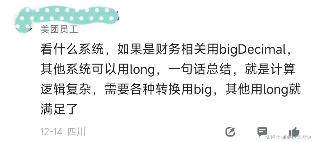

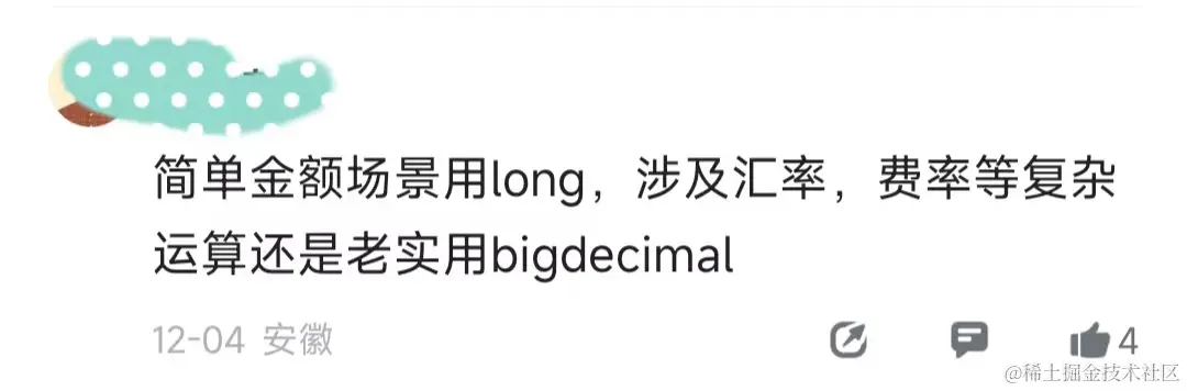

Long和BigDecimal
解读:成年人不做选择,成年人什么都要。金额、价格这些用Long,汇率、费率这些要求的小数点比较多,那就用BigDecimal。

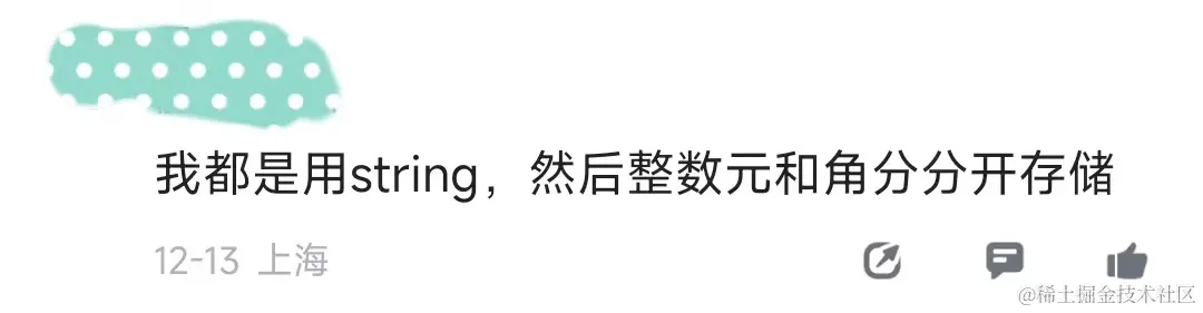

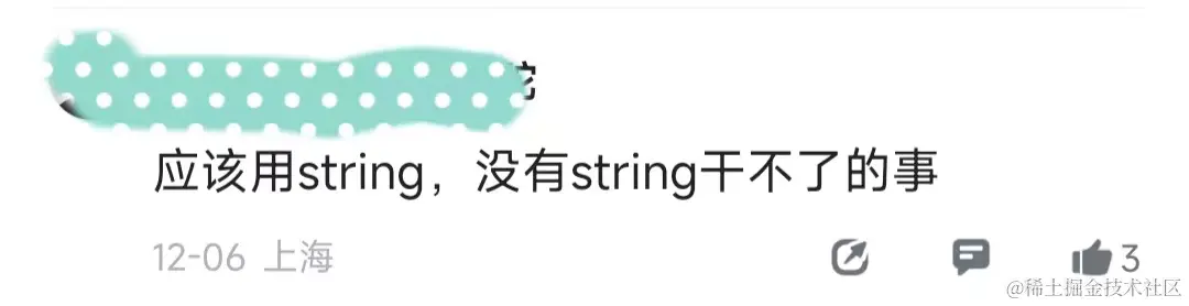

String
解读:万物皆可string。只是处理规则需要全部自己写,高手必备的技能。

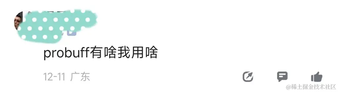

Protobuf
解读:脱离框架讲方案都是耍流氓。Protobuf里边根本就没有BigDecimal,虽然可以用string或者自定义类型来代表Java中的BigDecimal,不过性能可能要差那么一点点。

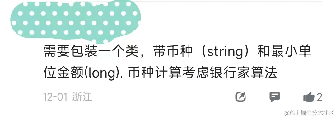

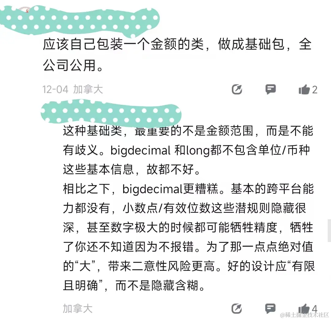

自定义
解读:架构师的好苗子。程序不是能跑起来、不出错就行了,要考虑设计能不能自然体现业务需求,好不好理解、扩展和维护。

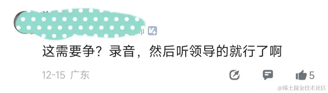

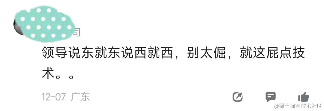

听领导的
解读:霍金来了中国也得站起来敬酒。这根本不是技术问题,一切听领导指示,但是也要做好自我保护。

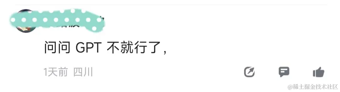

问AI
解读:紧跟时代风口。作为有追求的技术人,就应该想着怎么偷懒怎么最快,先进的生产力工具要用起来,大语言模型回答这个问题滴水不漏、手到擒来,不信你试试!

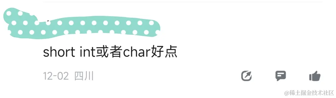

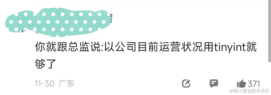

节省型
解读:节俭是美德。就几百块钱的货,又不是航母和火箭,根本用不着Long,用int、short,甚至byte就能满足。

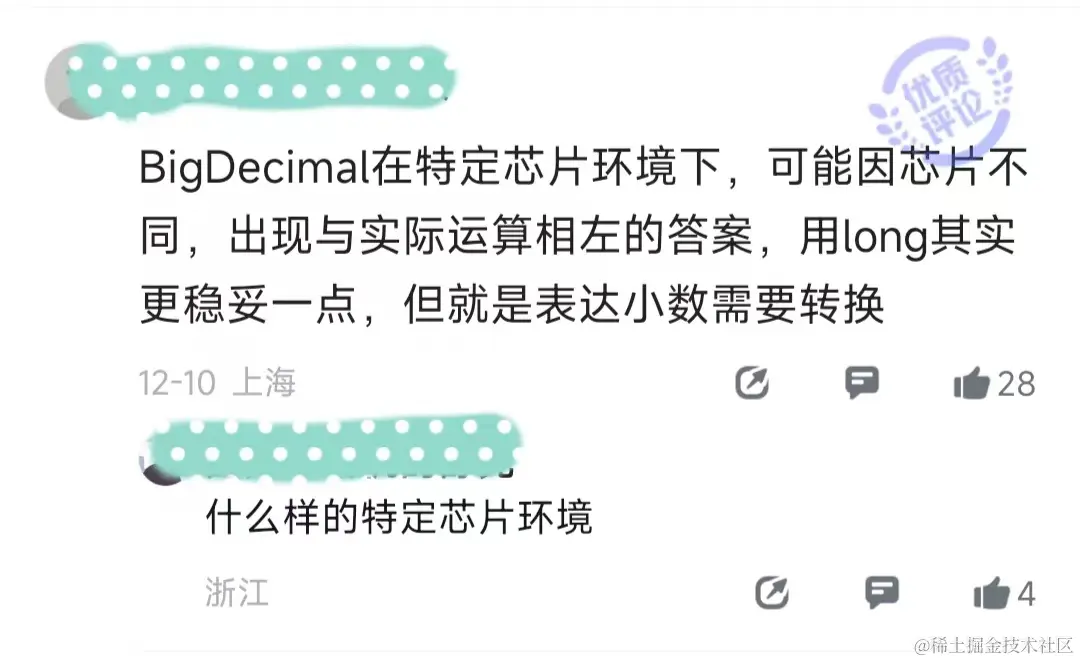

莫名其妙
解读:这个特定芯片是说CPU的位宽不一样吗?比如16位、32位CPU加减乘除的结果可能不同。不懂,真不懂,完全不懂这条评论在说什么问题,请有经验的大神帮解答下。

有时候是根本除不尽,比如10除以3;有时候是因为小数的表达问题,编程语言中带小数的数据类型一般是float和double,它们内部使用科学计数法,转换二进制的时候有可能出现无限小数位的问题,比如Javascript中的0.1+0.2算出来就不是0.3,因为浮点数无法精确的表达0.1。
所以为了避免此类问题,大家想出来了各种各样的方法。
其实使用Long和BigDecimal的本质都是一样的,都是避免使用浮点数进行表达,只是Long属于隐式设定小数点,BigDecimal属于显示设定小数点。
比如,使用Long表示价格时,系统约定单位是分,那么9999就代表99.99元;而使用BigDecimal表示价格时,则需要明确小数位 new BigDecimal("99.99")。
另外不管是Long还是BigDecaimal在进行除法运算时,只要发生除不尽,就存在精度问题。

在程序中处理金额时,最佳实践通常是使用类似BigDecimal的数据类型,因为它提供了精确的小数运算能力,这对于财务计算来说非常重要。使用BigDecimal可以避免因浮点数的精度问题导致的计算误差,这些误差在金融应用中可能会导致严重的问题。
BigDecimal可以精确地表示和计算小数,它允许你定义小数点后的精度,并且提供了一系列的舍入模式。这意味着当你需要执行加减乘除时,可以控制舍入行为以符合金融计算的要求。
