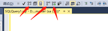

注意这三个【L型图标】,可以把鼠标移动到按钮上方可以显示【解释文字】。
图中从左到右分别为【显示估计的执行计划】【包括实际的执行计划】【包括实时查询统计信息】。
【显示估计的执行计划】是执行某个DDL的估计值。
【包括实际的执行计划】【包括实时查询统计信息】都是执行实际的值,所以你选择后,它会在下次执行后出执行结果。

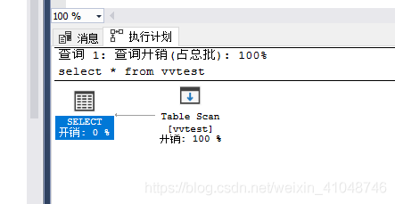

结果分析

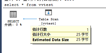

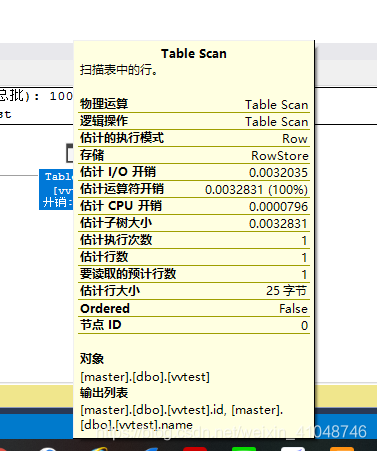

这是一个简单的查询,鼠标点击图片中的图片或线上都有惊喜(大量细节信息展示)。执行计划可以通过“另存”操作将某一次结果保留下来,方便与日后进行结果对比。
除了图标外,线的粗细代表涉及到的数据量的大小,越粗代表数据量越大。

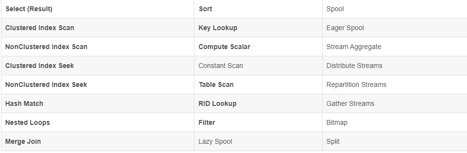

执行计划元素列表如下:
执行计划元素列表解释请参考:
Graphical execution Plan Icons (SQL Server Management Studio)

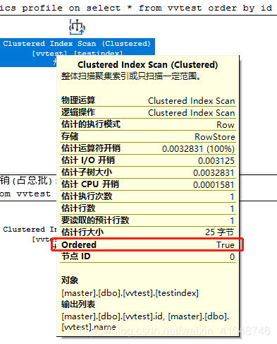

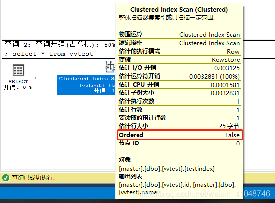

其中,第三个图中的属性Ordered是与order by相关。如下面两个脚本:
select * from vvtest order by id;
两个执行计划的结果如下:

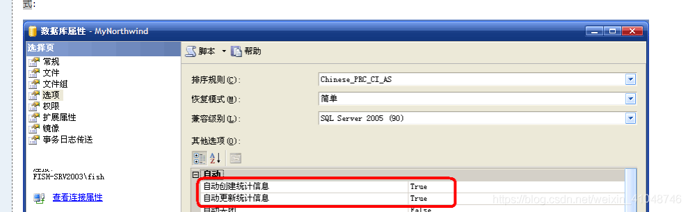

那怎么查看呢——通过【索引统计信息】。在执行脚本的过程中,sqlserver会根据这些统计信息,选择一个它认为是最合适的方法去执行查询过程。统计信息可以自动定时更新,在SQL Server中也有个参数来控制这个更新方式。

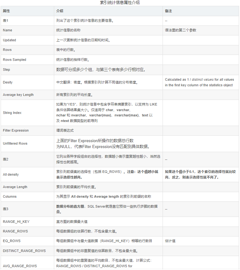

结果属性介绍
索引前缀集是什么?索引前缀和前缀索引不是一个东西。
索引前缀是指索引的选择性——根据索引定义时的字段顺序来决定索引是否被命中。如果是索引(a,b,c),命中查询的时候是查询条件中有(a) (a,b) (a,b,c)进行命中,但是(b,c)这个查询条件不会命中该索引。所以索引前缀也叫索引列前缀集。
前缀索引说白了就是对文本的前几个字符(具体是几个字符在建立索引时指定)建立索引,这样建立起来的索引更小,所以查询更快。

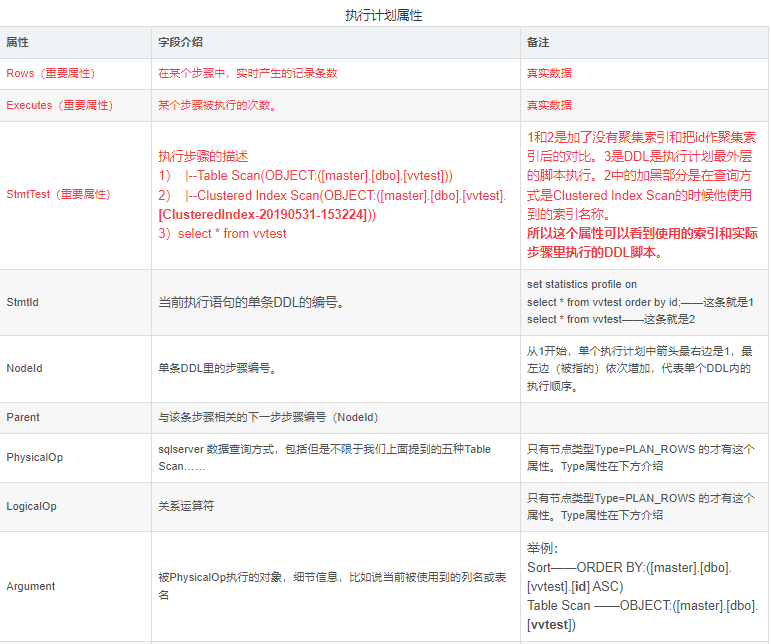

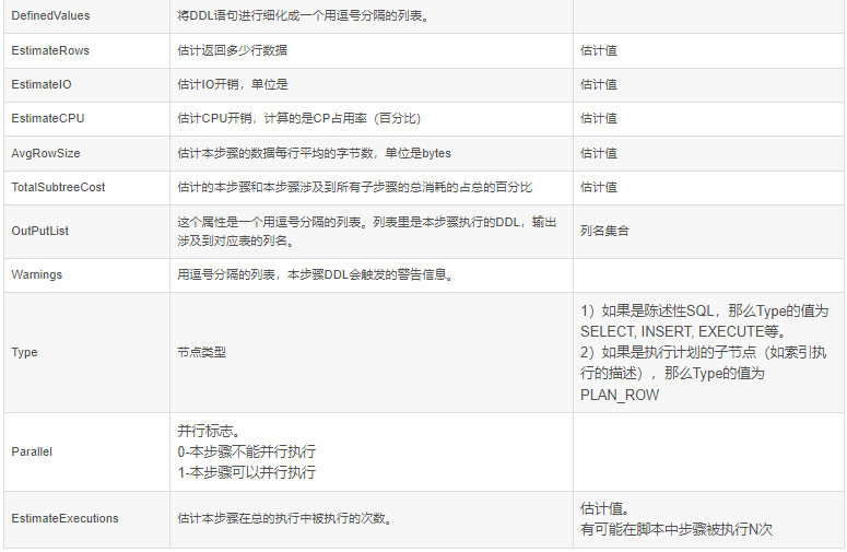

执行计划详细属性介绍
在执行DDL之前,输入一句set statistics profile on 。显示一个表格,表格内是比图上更细节的实际的执行信息。针对这个表的属性做一个整理解析。
