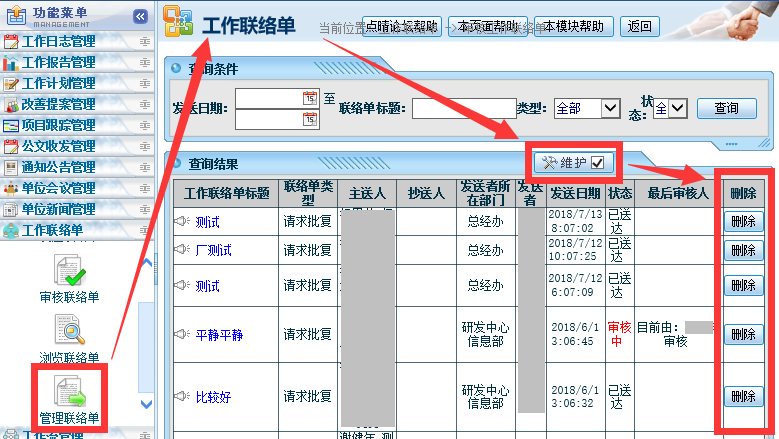

工作联络单可以视为一种特殊的Email,一经发出,就无法直接撤回,因为对方已经看到,并可能已经按照联络单上的内容开始进行某些作业,如果无缘无故被撤回,可能会导致纠纷或严重的后果。
由于在实际管理中,的确有时候需要撤回发错的工作联络单,所以系统预留了一个口,可以删除已经发出的工作联络单,这个权限是给网管专有的。
为了合理使用这个功能,为各方保留删除该工作联络单的证据,网管应该在工作流管理模块中创建一个工作联络单删除申请流程,该流程可以设置为自由流程,审核人是工作联络单的相关接收人,归档人是网管,这样各方同意后,网管归档时,找到这份工作联络单删除即可。或者要求发送另外一个删除此联络单的新工作联络单申请,抄送给那份联络单的相关人员,主送人是网管,网管收到后,将这份工作联络单删除掉,这样也可以保留下删除工作联络单的证据。
