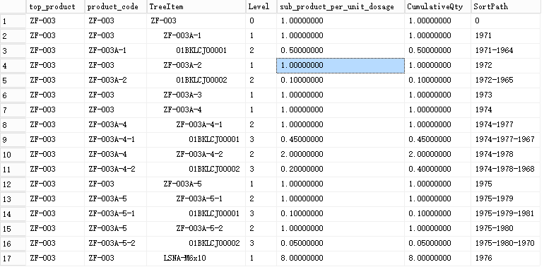

:如何利用一句SQL写出多级BOM层级关系?

​展现的表格内容如下:
