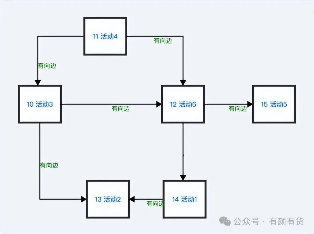

三、 什么是AOV网和AOE网?
如【图3-1】:
顶点:【图3-1】中的方块(圆圈)表示顶点。
有向边:【图3-1】中带方向的线表示有向边。
入度:指向顶点的有向边的数目。
出度:从顶点发起的有向边的数目。
有向图:【图3-1】中带有有向边的图表示有向图。
有向无环图:【图3-1】在图论中,如果一个有向图无法从某个顶点出发经过若干条边回到该点,则这个图是一个有向无环图。即一个无环的有向图称做有向无环图 DAG 图,Directed Acyclic Graph。
AOV网: 【图3-1】顶点表示活动的网,Activity On Vertex Network。
1. AOV网是一个有向无环图。
2. AOV网中顶点表示活动。
3. AOV网中有向边表示活动间的优先关系。
AOV网确定了各个活动间的先后关系,如【图3-1】
1. 活动4 -> 活动3 完成时,才能进行 活动3 -> 活动2。
2. 顶点上所有前置活动完成后,才能进行后置活动:活动4 -> 活动6 和 活动3-> 活动6 都完成后,才能进行 活动6 -> 活动1 或 活动6 -> 活动5。
拓扑排序:对所有顶点做排序,使得对于从顶点u到顶点v的每个有向边uv,u在排序中都在v之前。
拓扑排序的方法:
1. 找出一个入度为 0 的顶点,输出顶点。
2. 删除此顶点的所有出度边。
3. 重复 1、2,直到输出所有可输出的顶点。
如果有顶点剩余,则此图存在环;如果所有顶点都输出,则输出的顶点排序为一种拓扑排序。
如【图3-1】的一种拓扑排序为:活动4,活动3,活动6,活动5,活动1,活动2;
需要强调的是,拓扑排序可能有多种结果。
拓扑序列的意义:如果按照拓扑序列中的顶点次序,在开始每一项活动时,能够保证它的所有前驱活动都已完成,从而使整个工程顺序进行,不会出现冲突的情况。

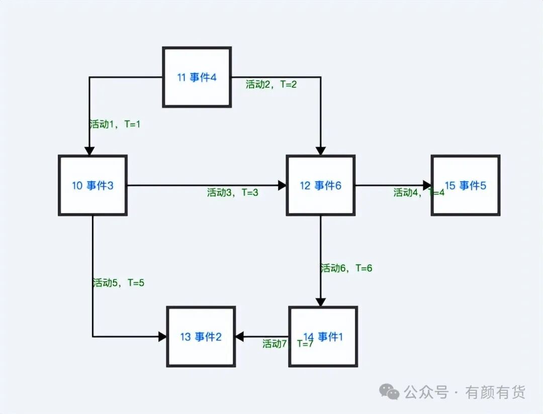

AOE网:【图3-2】边表示活动的网,Activity On Edge
1. AOE网也是有向无环图。
2. AOE网中边表示活动。
3. AOE网中边一般带有权,如 T=5,表示进行此活动用时5min。
4. AOE网中顶点表示事件(完成)。
一项大的工程常被分为多个小的子工程, 子工程之间可能存在一定的先后顺序,即某些子工程必须在其他的一些子工程完成后才能开始; 在现代化管理中,人们常用有向无环图来描述和分析一项工程的计划和实施过程,AOV网和AOE网经常在工程领域用来建模。
AOE和AOV都确定了各个活动间的先后关系;不同的是,AOE网的边代表活动,带有权;
AOE网通过边的权,可计算每条路径上的耗时,基于AOE网边(活动)的扩展使其在工程(工艺)领域可大有作为。

2. AOE网约束了活动的先后顺序。如【图3-2】活动1完成后,才可以进行活动5。
3. 一个顶点(事件)是否完成,需满足此顶点上所有入度边(活动)完成。只有顶点(事件)完成,此顶点上的出度边(活动)才能进行。如【图3-2】活动2和活动3都完成了,才标志事件6完成。才能进行活动4、活动6。
4. 事件(顶点)完成后,此顶点上所有的出度边,可同时进行(并行)。如【图3-2】事件6完成后,可同时进行活动4、活动6。
约束条件和拓扑排序,有效规范了活动进行的先后顺序。
关键路径:因为AOE网上的边(活动)带有权(时间),耗时最长的路径中的顶点按顺序集合,即关键路径。
关键活动:关键路径上的边(活动)按顺序集合即关键活动。
关键路径和关键活动的作用:关键路径和关键活动,是整个网状工艺中,耗时最长路径上的要素。关键路径的总耗时,即整个工艺的最小耗时;保证关键路径上的关键活动优先完成,是保证工期如期完成的关键。
如【图3-2】的:
关键路径为:事件4、事件3、事件6、事件1、事件2。
关键活动为:活动1、活动3、活动6、活动7。为缩短工时,应该保证这些活动优先进行,不处于等待状态。

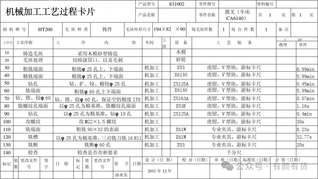

来看一张机械加工工艺图纸,【图4-1】:

通过【图4-1】机械工艺卡,可知:
1. 工序号,即活动的顺序,活动的进行须按照此顺序进行。
2. 工序名称和工序内容,即活动的工艺、质量尺寸要求说明。
3. 设备、工艺装备即活动依赖设备;人员即活动依赖的人员;物料,即活动依赖的物料,图中没有。

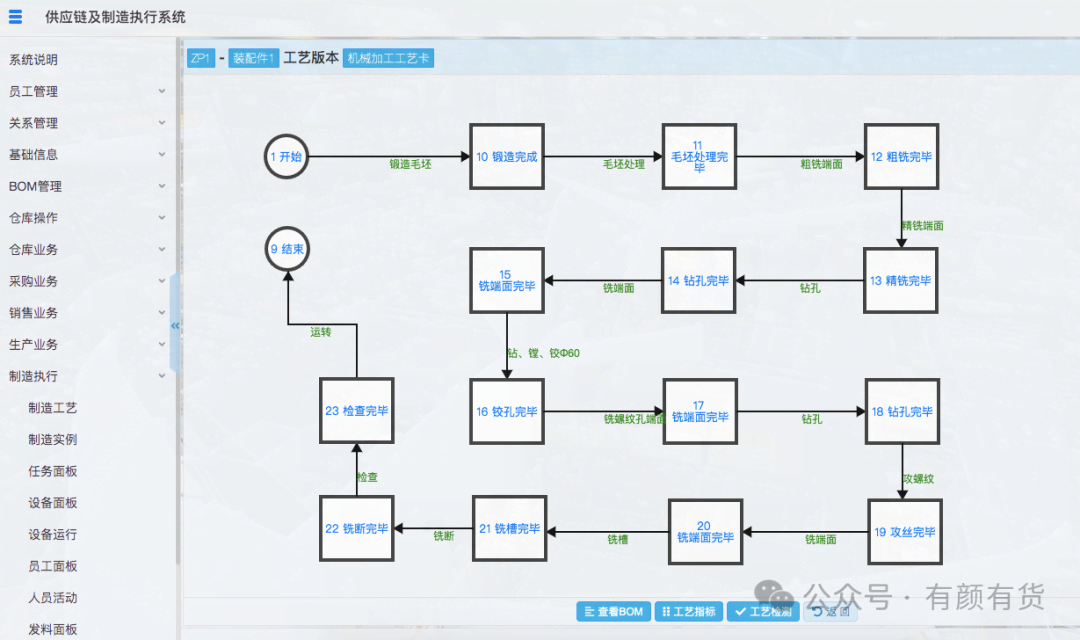

如果将工艺卡片,编制在AOE网中,AOE网的边,即工艺卡片上的工序(活动),同时在边上,记录活动的人员、设备、物料等;就可以结构化保存工艺及运行时的数据。
如【图4-2】将【图4-1】工艺卡片,编制在AOE网中。
AOE网可以记录各工序间顺序,把边作为活动(每一步工序),当顶点(事件完成后),才可进行后续的活动;
因此用 AOE网来实现工艺的编制,工艺数据作为基础数据,是MES制造的核心所在。

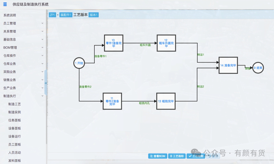

六、如何编制工艺?
如【图6-1】一个网状的零件加工的工艺图:
需要说明【图6-1】和【图4-2】存在区别,前者是网状,后者是单线。实际生产中,无论是网状或者单线,都是存在。区别在于:
1. 网状的工艺存在可以并行和串行的活动,单线的只有串行。
一个工艺,是基于一个自制件编制,简而言之,此工艺运行完毕,会产出一个自制件。

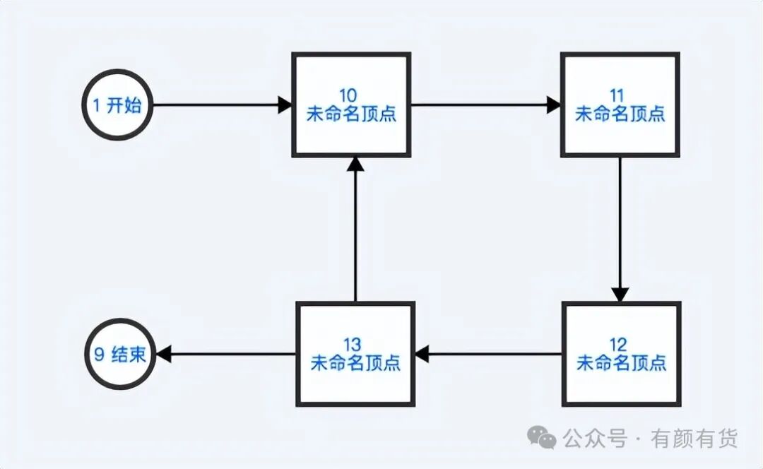

1. 必须是无环图,以免进入死循环,如【图6-3】所示有环图:

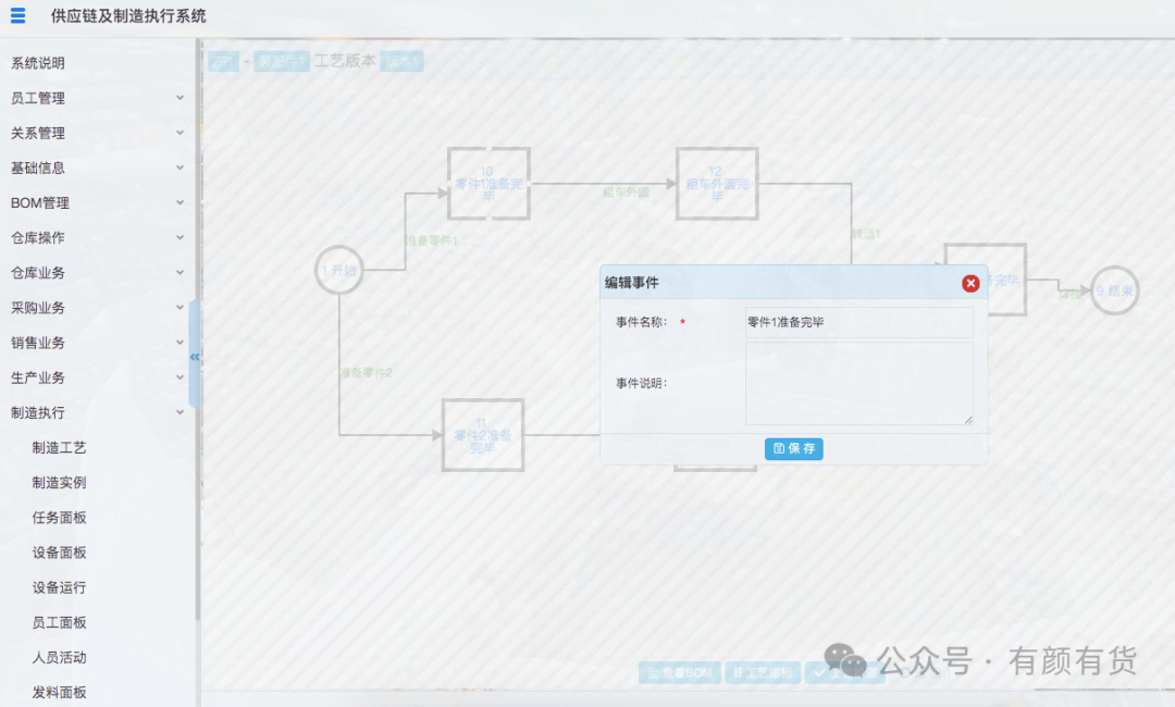

2. 编辑顶点(事件):双击顶点弹出事件编辑框,如【图6-4】所示:
3. 事件抽象两个字段:名称和说明,简单标记事件的含义。这是标准的抽象,可以根据需求添加事件的字段。

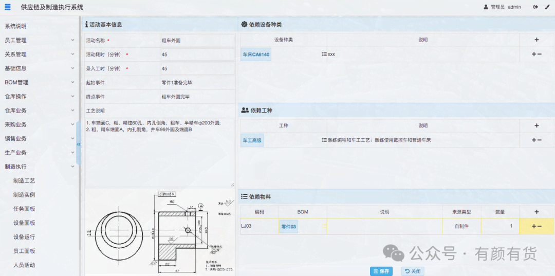

工艺中边(活动)的编制操作及说明:
1. 添加边(活动):从顶点边框拉线条到另一个顶点
2. 编辑边(活动):双击边弹出活动编辑框,如【图6-5】所示:
3. 活动的基础数据包括:名称、耗时(即设计工时)、工艺说明(即机械加工卡中每一步的加工要求)、零件图纸;这也是标准抽象,可以根据需求添加字段,如:数控程序(下载)、文档等
4. 活动中可能会依赖一台或多台设备,注意工艺中:这里指定的是设备种类,并没有指定到具体哪一台设备。运行时去指定。数据来源于设备种类管理。
5. 活动中一定会依赖一个或多个人员,注意工艺中:这里指定的是人员工种,并没有指定到具体哪一个员工。运行时去指定。数据来源于人员工种管理。
6. 活动中可能会依赖一种或多种物料,注意工艺中:这里指定的是物料种类,并没有指定到具体哪一个物料。仓库出库时去指定。数据来源于BOM管理。

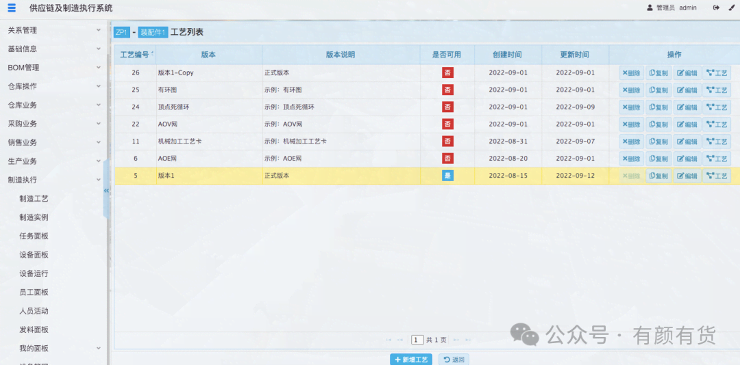

可以对一个自制件编制多条版本的工艺,也能把工艺复制到其它自制件去,如【图6-6】:

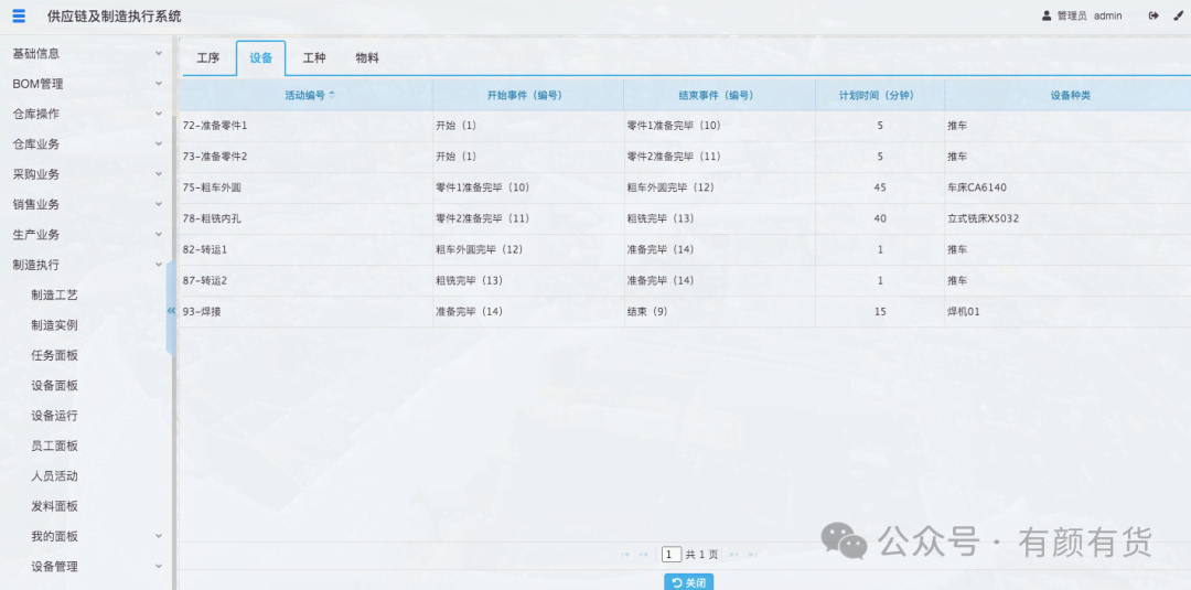

2. 工艺中所有工序中依赖的设备种类一览,如【图6-8】

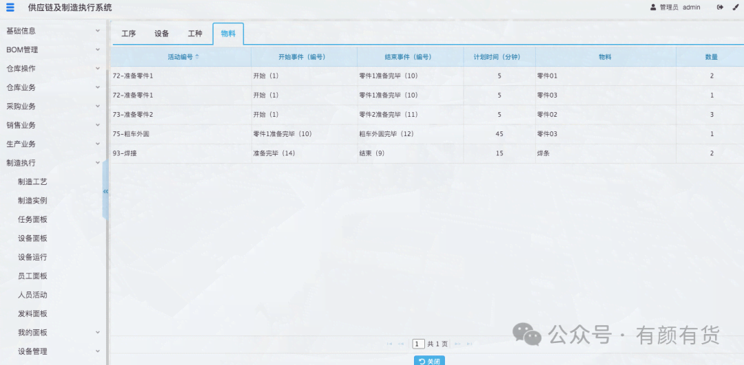

4. 工艺中所有工序中依赖的物料BOM一览,本质是工艺BOM的优化表达,工艺BOM将工艺和BOM混合编制,数据比较难处理。如【图6-10】

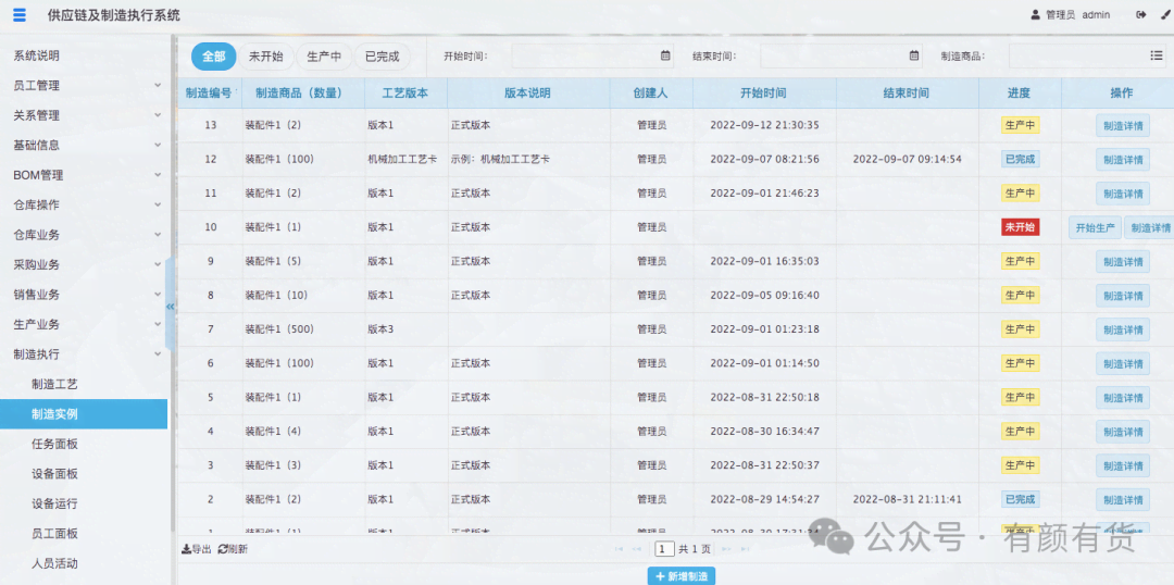

当一个自制件的工艺编制完成后,需要制造此商品时,需要生成制造实例。

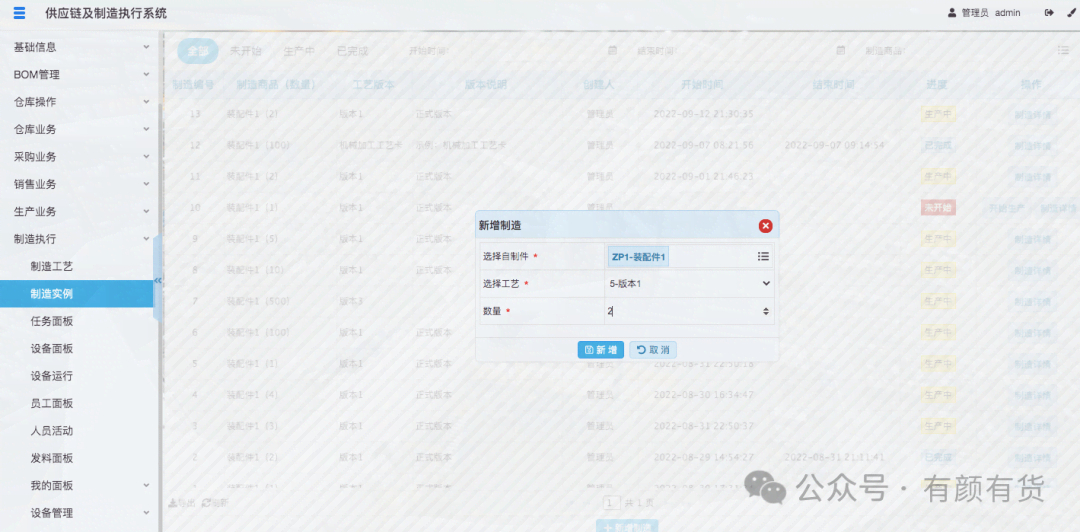

制造实例:复制工艺顶点和边数据,用于管控多批次、多零件的制造进行。
如【图7-1】生成制造实例:
生成制造实例需选取自制件和编制合格的工艺,同时输入制造的数量。虽然工艺是基于一件自制件编制,制造时加上数量,等同于各个工序活动的设计工时、物料按照数量翻倍。
如【图7-2】制造实例列表,可以生成多条制造实例,点击制造详情,可查看每条实例运行的进度:
新建制造实例后,要点击开始生产,如【7-3】开始生产的制造实例:

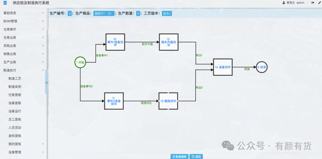

管理员通过制造实例运行图,可以查看不同制造实例的生产进度。
1. 绿色表示已完成
2. 蓝色表示进行中
3. 黑色表示未开始
当然也可以根据喜好,自己在代码中定义不同状态的颜色。

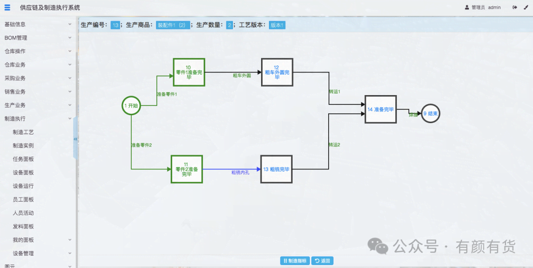

如图【7-4】制造实例的运行状态:

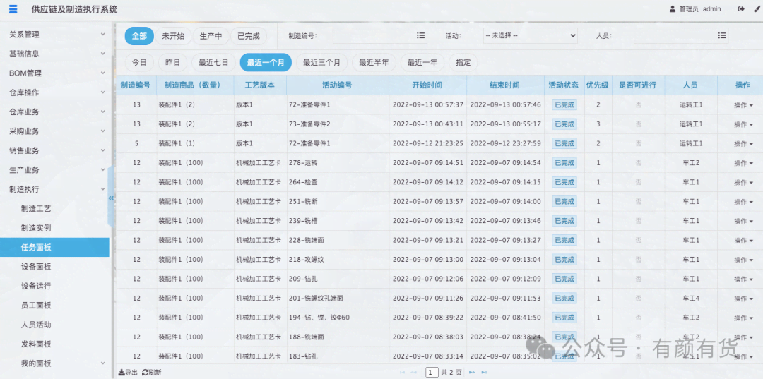

当任务指派后,即会派生一个任务给指派的人员,管理员可以在任务面板查看所有的任务,并可以通过制造实例、人员等进行筛选,员工也可以在我的任务,查看指派给我的任务。
如【图7-6】所有任务

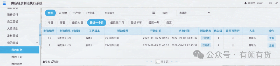

如【图7-7】我的任务

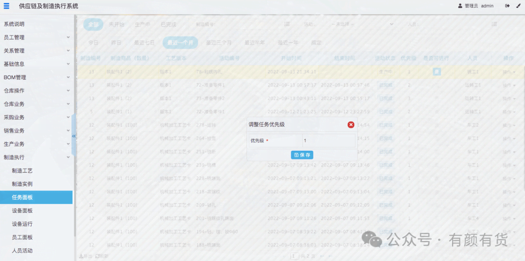

如【图7-9】调整任务优先级
管理员可以调整任务的优先级,优先级高的任务前排显示,来告诉员工先进行哪个任务。

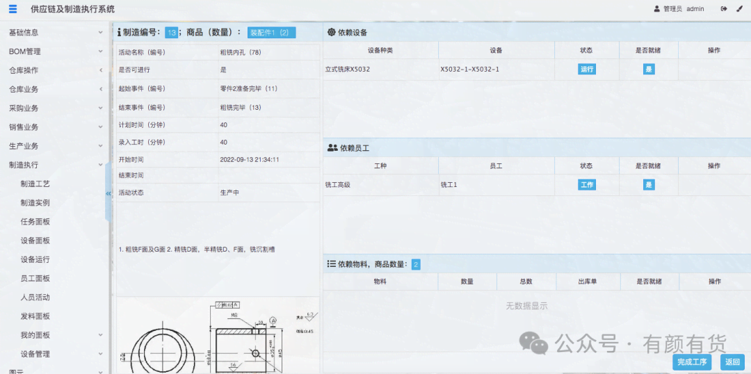

八、如何操作我的任务?
如【图7-6】所示,是否可进行的含义,根据AOE的描述可知,活动具有顺序,即后置活动不可以在前置活动未完成时进行,因此:即使管理员指派了任务,如果此任务的前置活动没有完成,那么这个活动不可进行,即待办任务;只有当此任务的前置活动全部完成时,此任务才可以进行。
员工在任务列表,进入任务详情:
1. 点击设备准备,表示此活动依赖的设备准备就绪;准备后,设备状态从停机变为运行;当设备被其它活动占用时,不可以被准备。
2. 点击人员准备,表示此活动依赖的人员准备就绪;准备后,人员状态从空闲变为工作;当人员被其它活动占用时,不可以被准备。
3. 点击物料准备,表示此活动依赖的物料准备就绪;只有出库单完成,才能点击物料准备。
如【图8-1】资源准备界面
当所有依赖的设备、人员、物料准备完毕后,活动即可开始,点击开始工序,此时活动变成变成生产中,同时标记了活动开始时间;
如【图8-2】生产中的活动图,粗铣内孔活动进行中,为蓝色。
如【图8-3】生产中的任务界面:

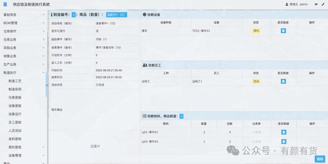

报工后点击完成,此活动变成已完成,并标记活动结束时间,同时:
1. 释放此活动占用的人员
2. 释放此活动占用的设备
如【图8-5】准备零件1活动已完成,为绿色。
如【图8-6】已完成的任务界面:注意此时设备状态变为停机,人员状态变为空闲。

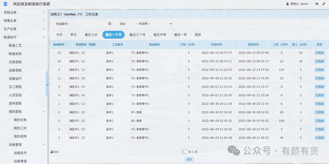

如【图9-5】人员工时记录面板,查看某个员工参与的所有活动的设计工时和实际工时,并可导出。

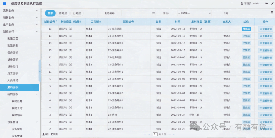

如【图9-6】发料面板,查看所有制造批次、工序下的发料情况。

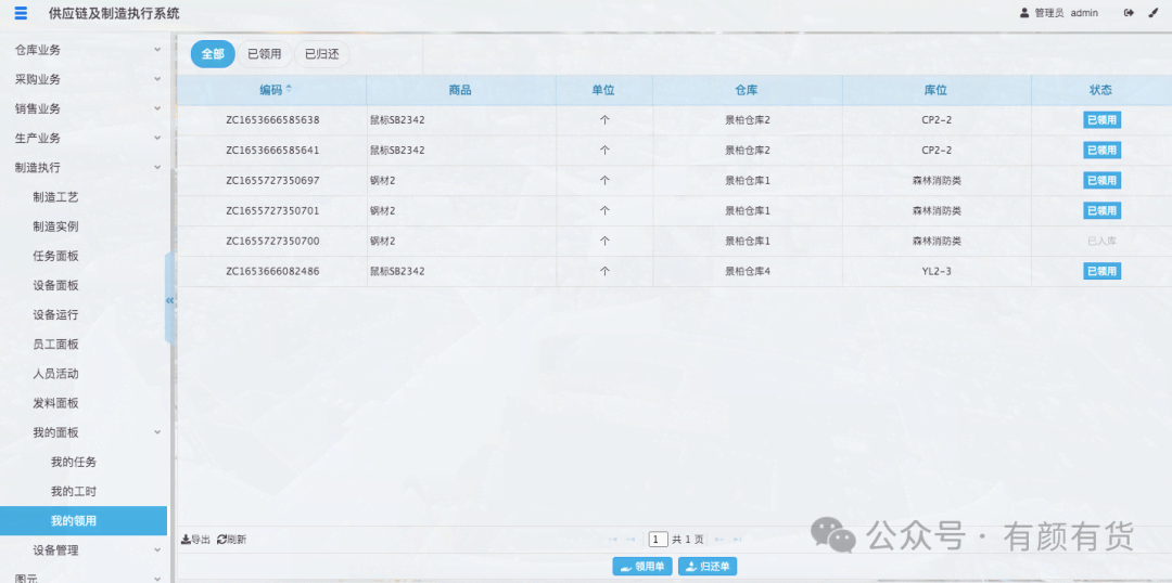

如【图10-1】我的领用
员工可以在我的领用界面,查看自己的领用的物品,下 领用单 和 归还单 领用或归还仓库商品。仓库管理员做出入库操作。
在车间生产中,不同人员的量具、刀具、辅助用具等的借还记录及物品追溯一目了然。

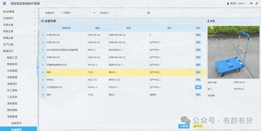

十一、如何管理设备及报修?
设备管理分为设备型号管理和设备管理,一个具体的设备属于某种型号;当设备处于占用时或排程紧张时,可以将任务调度到同型号的其它设备。
如【图11-1】设备型号
如【图11-2】设备管理
