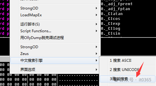

和上篇文章一样,去查找下字符吧!直接CTRL+G输入401000来到程序模块内
从API调试来看它也是个VB写的软件!在汇编窗口中右键选择如下图片:
查找到字符串

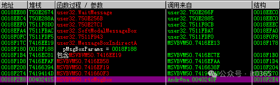

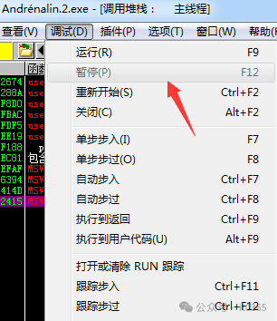

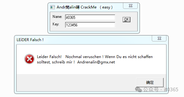

      F9运行软件后,输入假用户名与注册码,按下调试器上的暂停(F12)

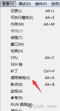

暂停后,在打开堆栈窗口(调试器上工具栏上的K图标)
打开堆栈窗口
注意观察,这里调用的地址是不是最后一个它是程序自身的地址,7开头都是系统DLL的地址了。
那就双击0040240f这行,在反汇编窗口进行下断点(F2)。

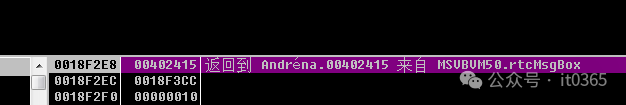

F9运行软件后,在点击软件上的OK按钮断下来。在注意观察右下角堆栈窗口是谁调用了它。

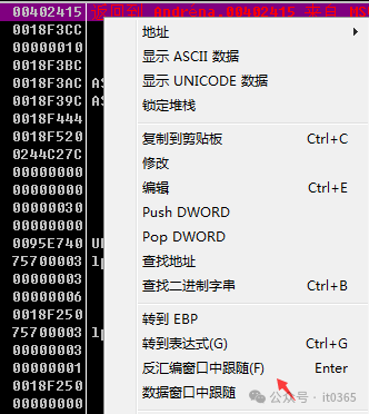

看到00402415调用了它,那就在返回到这个地址。右键选择反汇编跟随(回车键)。

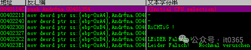

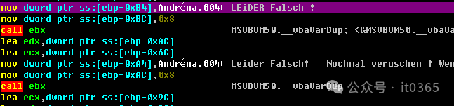

向上翻,同样也找到了字符串关键位置

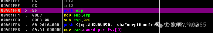

向上翻到程序开头下断点。
F9运行后,继续点OK就断下来F8跟踪分析。

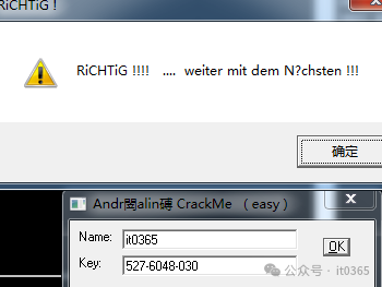

     直接输入内存中找到的注册码,看看对不对。
这个就是正确的注册码了!

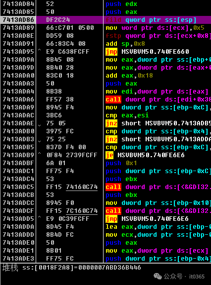

继续F7进入740FE646函数,看看。
这里就是在做1AB*499602D2的操作了。计算的值保存在EDX和EAX中。
看到JO跳转看到计算出来的结果。

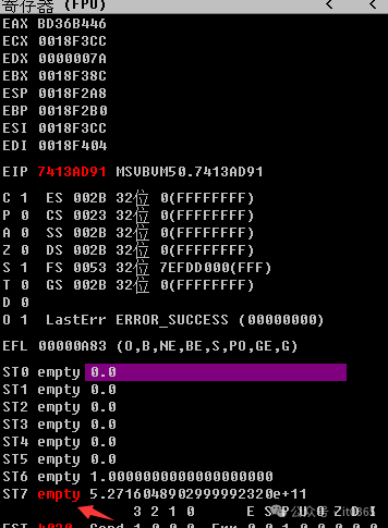

FLD 指令是Intel x86 汇编语言中用于浮点运算的指令,其全称为 "Floating-point Load"。该指令的功能是将一个整数或浮点数从内存加载到FPU(浮点运算单元)的栈顶寄存器 ST(0)中。‌
FSTP是一条 x86 汇编语言指令,用于将浮点栈顶元素弹出。
用到了浮点计算。
fstp qword ptr ds:[ecx+0x8]
qword ptr 指定操作的数据类型为 8 字节(64 位)双精度浮点数,保存在[ecx+8]地址中。

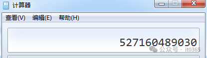

执行以后,看到里面的内容为:
计算器:
寄存器窗口:
运算后得到的值为:527160489030。返回程序模块后F8往下走来到这两个代码处:

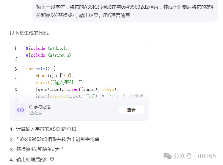

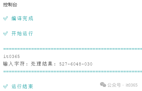

  这样注册机编写代码就非常容易了。同样可以用参考前面1,2,3篇中的方法使用deepseek生成注册机代码,或自己编写都可以了。
========注册机代码=====
AI生成的代码测试正确。
C语言完整代码:
#include <stdio.h>#include <string.h>
int main() {    char input[100];    printf("输入字符: ");    fgets(input, sizeof(input), stdin);    input[strcspn(input, "\n")] = '\0'; // 去除换行符
    unsigned long long sum = 0;    for (int i = 0; input[i] != '\0'; i++) {        sum += (unsigned char)input[i];    }    sum *= 0x499602d2;
    char result[20];    sprintf(result, "%llu", sum);
    if (strlen(result) >= 4) result[3] = '-';    if (strlen(result) >= 9) result[8] = '-';
    printf("处理结果: %s\n", result);    return 0;}
