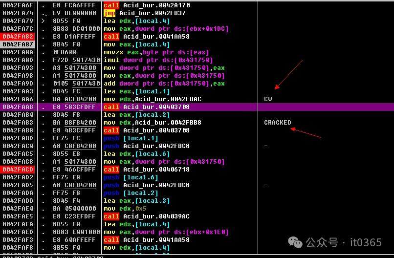

      F9运行程序后,继续点击注册,它程序断下来,我们F8单步分析。入下走,我们知道了它真正的注册码有固定字符串,CW,CRACKED,我们发现了关键位置
继续F8往下走,这段代码它在做用户名的取值
    0042FA87  |.  8B45 F0       mov eax,[local.4]0042FA8A  |.  0FB600        movzx eax,byte ptr ds:[eax]0042FA8D  |.  F72D 50174300 imul dword ptr ds:[0x431750]0042FA93  |.  A3 50174300   mov dword ptr ds:[0x431750],eax0042FA98  |.  A1 50174300   mov eax,dword ptr ds:[0x431750]0042FA9D  |.  0105 50174300 add dword ptr ds:[0x431750],eax0042FAA3  |.  8D45 FC       lea eax,[local.1]0042FAA6  |.  BA ACFB4200   mov edx,Acid_bur.0042FBAC                ;  CW

    F8往下走,大概意思就是取用户名的第一个字符ASCII值 和
      0x431750
      这个地址的内容相乘,这句
        相乘的值在相加一遍,在和固定值进行拼接。

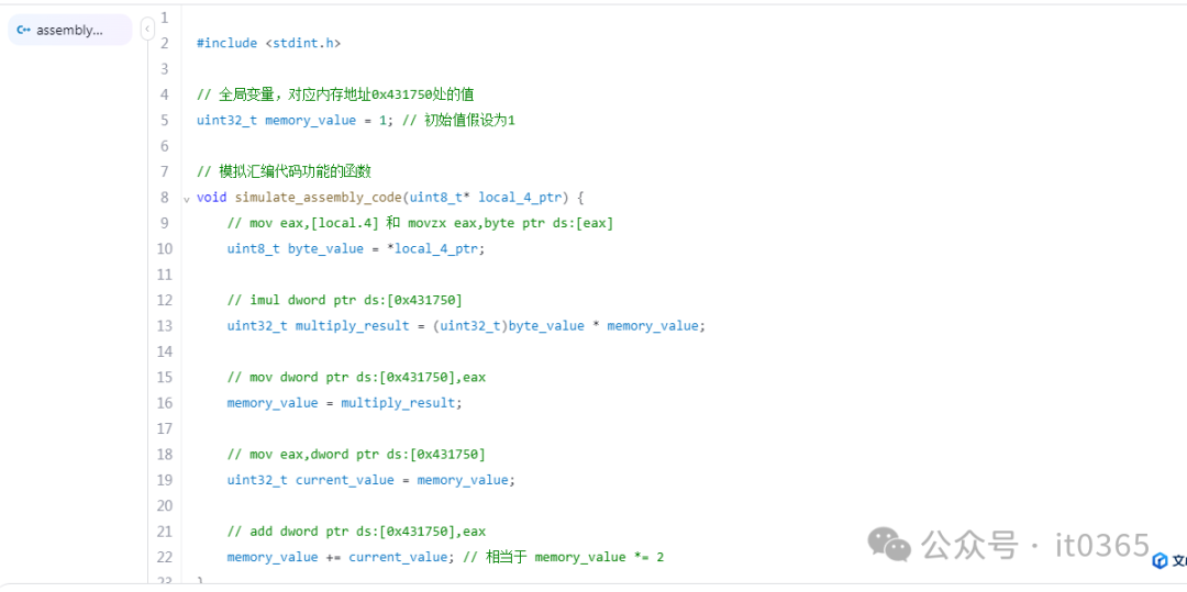

            具体代码如何实现,我们也借助高科技产品AI帮我们完成代码。打开百度的文心助手,用DEEPSEEK把代码完成它。
        直接输入
          mov eax,[local.4]   movzx eax,byte ptr ds:[eax] imul dword ptr ds:[0x431750]  mov dword ptr ds:[0x431750],eax          mov eax,dword ptr ds:[0x431750]  add dword ptr ds:[0x431750],eax将上面汇编代码转换成C语言
          只需几秒就给出了具体实现代码,高科技是真牛X,牛X的PLUS。

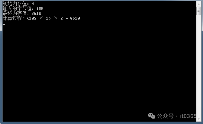

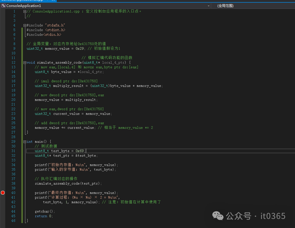

          比较遗憾它的在线运行代码,出错了,代码也不能改。刚好电脑上装了个VS2017,新建个程序复制代码去跑下。这效率,直接飞上天。代码直接跑的起来。从反汇编来看把固定的内容修改后,看看运行的注册是和反汇编的对不对。真实的注册码为:it0365 [CW-8610-CRACKED]
          8610那就完成正确了。
          我们稍稍修改下,把完整的注册码格式输出来。
            #include "stdafx.h"#include <stdint.h>#include<stdio.h>
            // 全局变量,对应内存地址0x431750处的值uint32_t memory_value = 0x29; // 初始值假设为1
              // 模拟汇编代码功能的函数void simulate_assembly_code(uint8_t* local_4_ptr) {// mov eax,[local.4] 和 movzx eax,byte ptr ds:[eax]uint8_t byte_value = *local_4_ptr;
            // imul dword ptr ds:[0x431750]uint32_t multiply_result = (uint32_t)byte_value * memory_value;
            // mov dword ptr ds:[0x431750],eax memory_value = multiply_result;
            // mov eax,dword ptr ds:[0x431750]uint32_t current_value = memory_value;
            // add dword ptr ds:[0x431750],eax memory_value += current_value; // 相当于 memory_value *= 2}

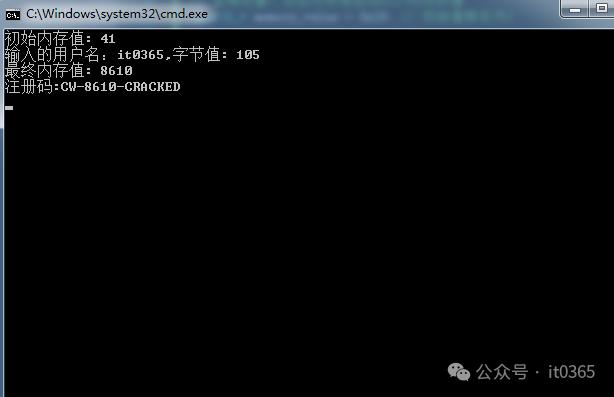

            int main() {// 测试数据uint8_t test_byte = 0x69;uint8_t* test_ptr = &test_byte;
            printf("初始内存值: %u\n", memory_value);printf("输入的用户名:%s,字节值: %u\n","it0365", test_byte);
            // 执行汇编对应的操作simulate_assembly_code(test_ptr);
            printf("最终内存值: %u\n", memory_value);printf("注册码:CW-%u-CRACKED\n", memory_value); // 注意:初始值在计算中使用了
            getchar();return 0;}
            执行结果
            到此我们简简单单把一个软件的注册机都写好了。是不是很有成就感!!!!
