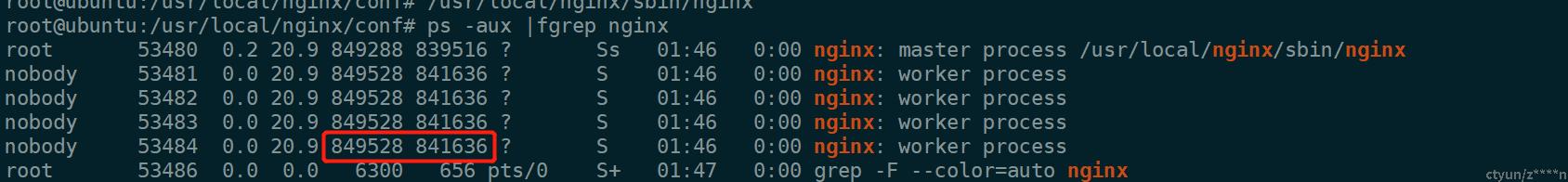

内存占用翻倍机器:
正常机器:

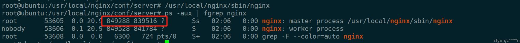

启动nginx,观察当前内存

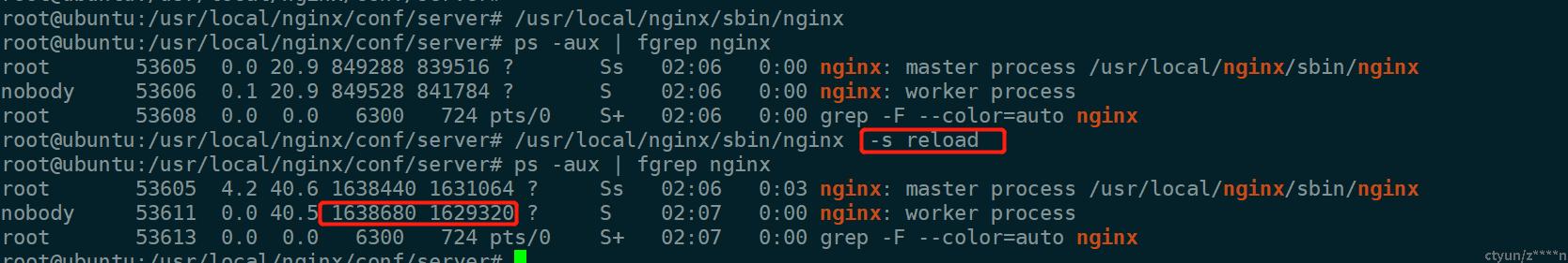

进行reload 操作,观察当前内存,发现内存翻了一倍

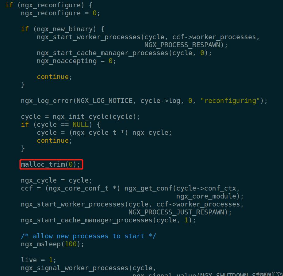

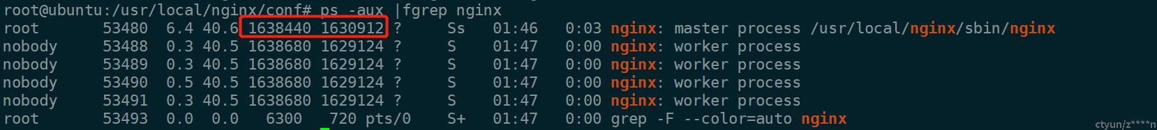

在 src/os/unix/ngx_process_cycle.c 中 解析完新配置释放旧的配置的结构体后,增加一行 malloc_trim(0)后,重新编译。再次启动nginx, reload后,观察内存不会翻倍
