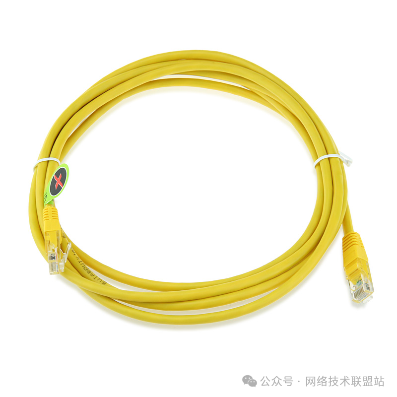

1. 超五类(Cat5e)
  • • 带宽:100MHz
  • • 实测可支持:1Gbps
  • • 常见用途:家用宽带、普通办公室
  • • 是否够用:对普通家庭而言完全够用
虽然 Cat5e 已经很“老”,但它依旧占据大量市场。原因很简单:
成本低 + 效果稳定 + 支持千兆
但不适合万兆,因为带宽太低。
2. 六类(Cat6)
  • • 带宽:250MHz
  • • 最大速率:1Gbps
  • • 10G 最长距离:55 米以内可实现,受干扰影响大
如果你在公司环境中做综合布线,Cat6 是最低合理标准。
比超五类贵不了多少,但综合性能提升明显。

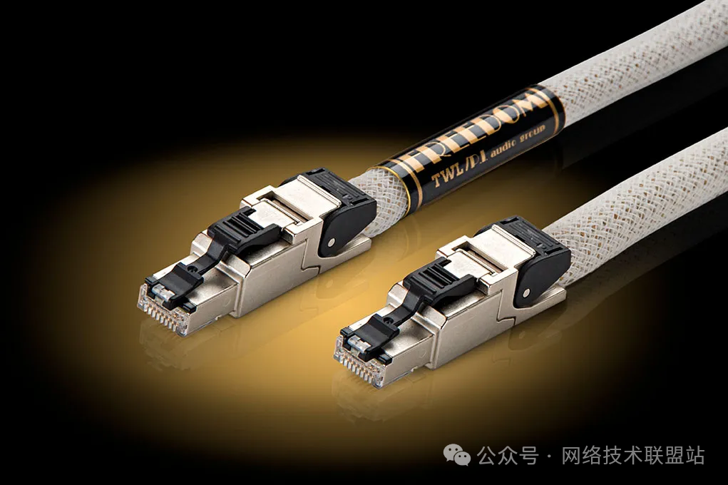

4. 七类(Cat7)
  • • 带宽:600MHz
  • • 实测可达:10G
  • • 标准接口:GG45 / TERA(非 RJ45)
  • • 屏蔽要求:必须屏蔽
听上去强得离谱,但问题是:
  • • RJ45 不支持七类全部性能
  • • 设备端口很少
  • • 成本高
  • • 施工难度高
因此很多工程师普遍认为:七类不如 Cat6A 实用。
5. 增强七类(Cat7A)
  • • 带宽:1000MHz
  • • 性能继续提升
  • • 市场极小
一般用于军工、广播级传输场景,不适合常规企业布线。
6. 八类(Cat8)
  • • 带宽:2000MHz
  • • 最高速度:40Gbps
  • • 距离:仅 30 米以内
适合用在:
  • • 数据中心 Top-of-Rack 架构
  • • 高速 ToR <-> Server
  • • 高密度应用
不适合家庭或办公环境。
