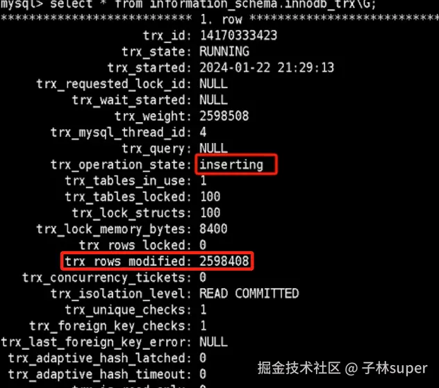

这一过程产生了涉及多表写入的大事务,导致主从复制延迟显著增加。初步观察发现,从库的 relay log 大小为 1.6GB(超过默认值 1.1GB),且从库的 INFORMATION_SCHEMA.INNODB_TRX 表显示存在插入行数较多的大事务,插入行数量动态变化,表明从库正面临较大的复制压力。

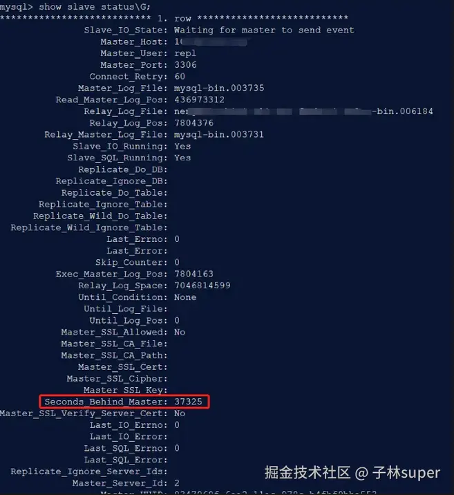

二、主从延迟状态
从库落后于主库 37325 秒,主从相差 4 个 binlog。

1、检查从库事务
首先查询了从库的 INFORMATION_SCHEMA.INNODB_TRX 表,以查看当前活跃事务的状态。结果显示存在插入行数较多的大事务,且事务数量不断变化,初步确认大事务是导致延迟的潜在原因。

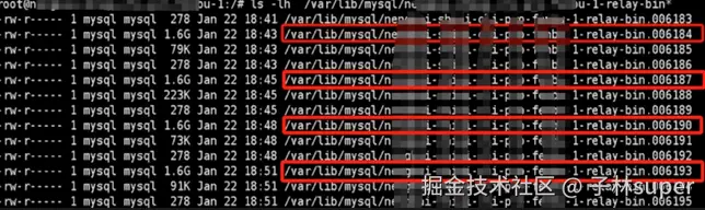

2、检查从库relay log大小
检查从库的 relay log,发现其大小为 1.6GB,大于默认的 1.1GB。

可以看到 binlog 中有 2 个大事务,每个大事务 700 多 MB,与先前的 relay log 大小 1.6G 相吻合
