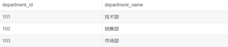

连接(JOIN)用于根据两个或多个表中的列之间的关系,从这些表中查询数据。为了更直观地理解,我们假设有两个表:
员工表 (Employees)
部门表 (Departments)

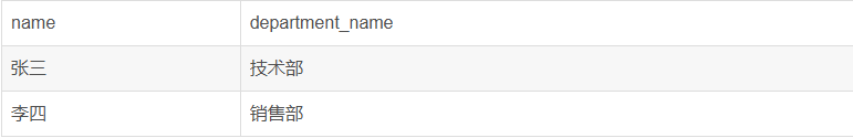

内连接 (INNER JOIN)
定义:只返回两个表中连接条件匹配的记录。
结果:两个表的交集部分。
使用场景:当你只想查看在两边表中都有对应信息的记录时。例如,查询所有有部门的员工及其部门信息。
SQL语句:
SELECT
    e.name,
    d.department_name
FROM
    Employees e
INNER JOIN
    Departments d ON e.department_id = d.department_id;
 查询结果:
注意:员工“王五”的department_id为NULL,在部门表中找不到匹配项,所以没有出现。部门“市场部”在员工表中没有对应的员工,所以也没有出现。

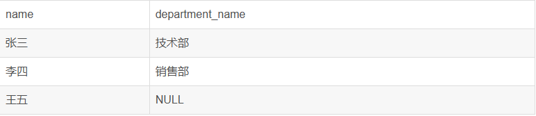

左外连接 (LEFT JOIN / LEFT OUTER JOIN)
定义:返回左表 (FROM子句中的表) 的所有记录,以及右表中连接条件匹配的记录。如果右表没有匹配的记录,则结果集中右表的部分返回NULL。
结果:左表的全集 + 右表的匹配部分。
使用场景:当你需要左表的所有记录,无论它们在右表中是否有对应项。例如,列出所有员工,并显示他们所在的部门(即使某些员工没有部门)。
SQL语句:
SELECT
    e.name,
    d.department_name
FROM
    Employees e
LEFT JOIN
查询结果:
注意:员工“王五”被包含在结果中,但因为他不属于任何部门,所以department_name为NULL。

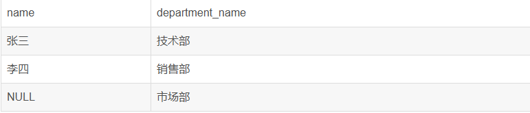

右外连接 (RIGHT JOIN / RIGHT OUTER JOIN)
定义:与左连接相反。返回右表 (JOIN子句中的表) 的所有记录,以及左表中连接条件匹配的记录。如果左表没有匹配的记录,则结果集中左表的部分返回NULL。
结果:右表的全集 + 左表的匹配部分。
使用场景:当你需要右表的所有记录,无论它们在左表中是否有对应项。例如,列出所有部门,并显示部门里的员工(即使某些部门没有员工)。
SQL语句:
SELECT
    e.name,
    d.department_name
FROM
    Employees e
RIGHT JOIN
查询结果:
注意:部门“市场部”被包含在结果中,但因为该部门没有员工,所以name为NULL。

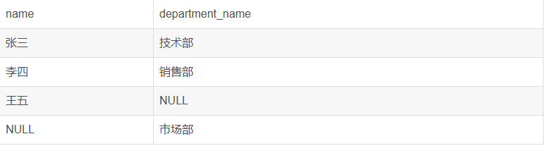

全外连接 (FULL OUTER JOIN)
定义:返回左表和右表中的所有记录。当某一行在另一个表中没有匹配行时,另一个表的部分将返回NULL。如果表之间有匹配的行,则返回匹配行。
结果:两个表的并集。
使用场景:当你需要看到两个表的所有数据,无论它们是否匹配。例如,生成一个包含所有员工和所有部门的完整列表。
SQL语句:
-- 注意:MySQL不支持FULL OUTER JOIN,但可用LEFT JOIN和RIGHT JOIN的UNION来实现
SELECT
    e.name,
    d.department_name
FROM
    Employees e
LEFT JOIN
UNION
SELECT
    e.name,
    d.department_name
FROM
    Employees e
RIGHT JOIN
查询结果:
​注意:这个结果包含了左连接和右连接的所有记录。

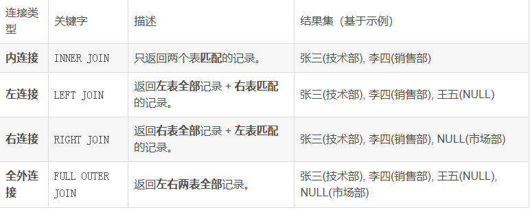

总结与区别
